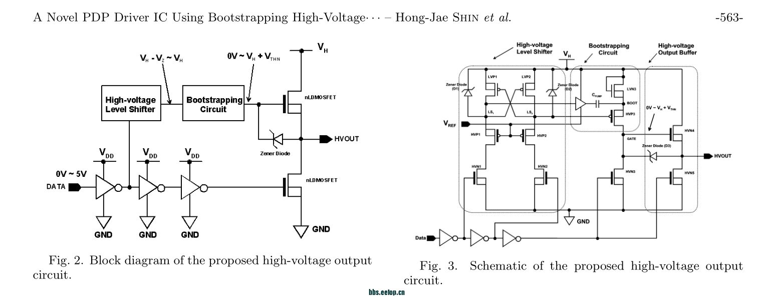

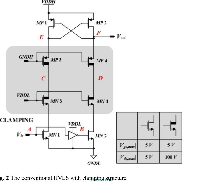

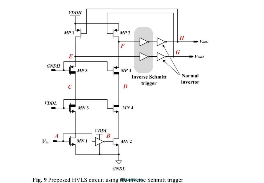

如何驱动大的pLDMOS ??

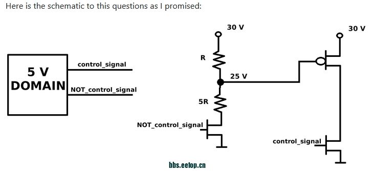

BCD 工艺相对来说p 管须限制 VGS , 一般用 levelshift 做  +zener  . 但若p管需很大 很大 推力,  mos size   也会很大. 难道level shift 做很大吗?
这种电阻分压方式不能推大
不是那half bridge circuit , 所以 不会  低压做上面 ,
还是说 大家会设计片内 ldo? capless LDO 方式,   做一个 “vddh- 5v” 的电压电路,vddh=30 就是做固定25v 电路 , pLDMOS5v 低压去推大的pLdmos ?
 楼主| 发表于 2022-9-13 10:33:22 | 显示全部楼层
找到看来是  用低压电路推 ..
有其他更好?  因为 若做 低压 还得 版图上特别去为低压
找到看来是  用低压电路推 ..
paper
322320596.pdf (1.59 MB , 下载次数: 37 )
 楼主| 发表于 2022-9-13 10:37:13 | 显示全部楼层
   JP-41-4-562.pdf (693.96 KB , 下载次数: 27 )
还是说放弃p?   这边 paper n ?
