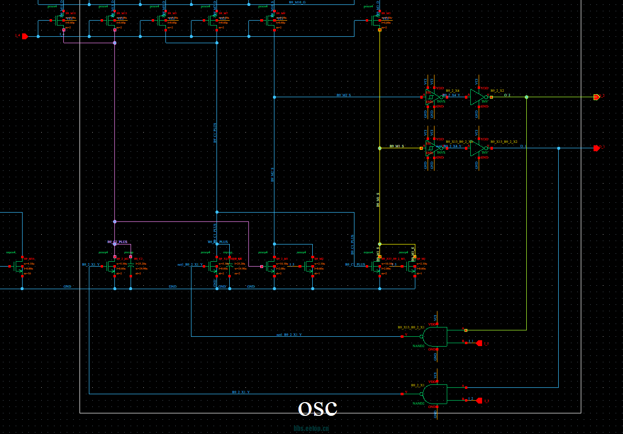

ipmsgclip_r_1662603896_0.png 大佬讲一下这个怎么振荡的

基本的张弛振荡器,两个电容充放电,达到阈值,数字门控制翻转

比如充电状态,怎么放呢?我感觉就是一直在充
 楼主| 发表于 2022-9-8 20:30:04 来自手机 | 显示全部楼层

比如充电状态,怎么放电的?我感觉一直在充

以其中一个电容为例,我推下来感觉锁住了

你下面那两个NAND2接的不对吧

理论上应该反一下是吧
