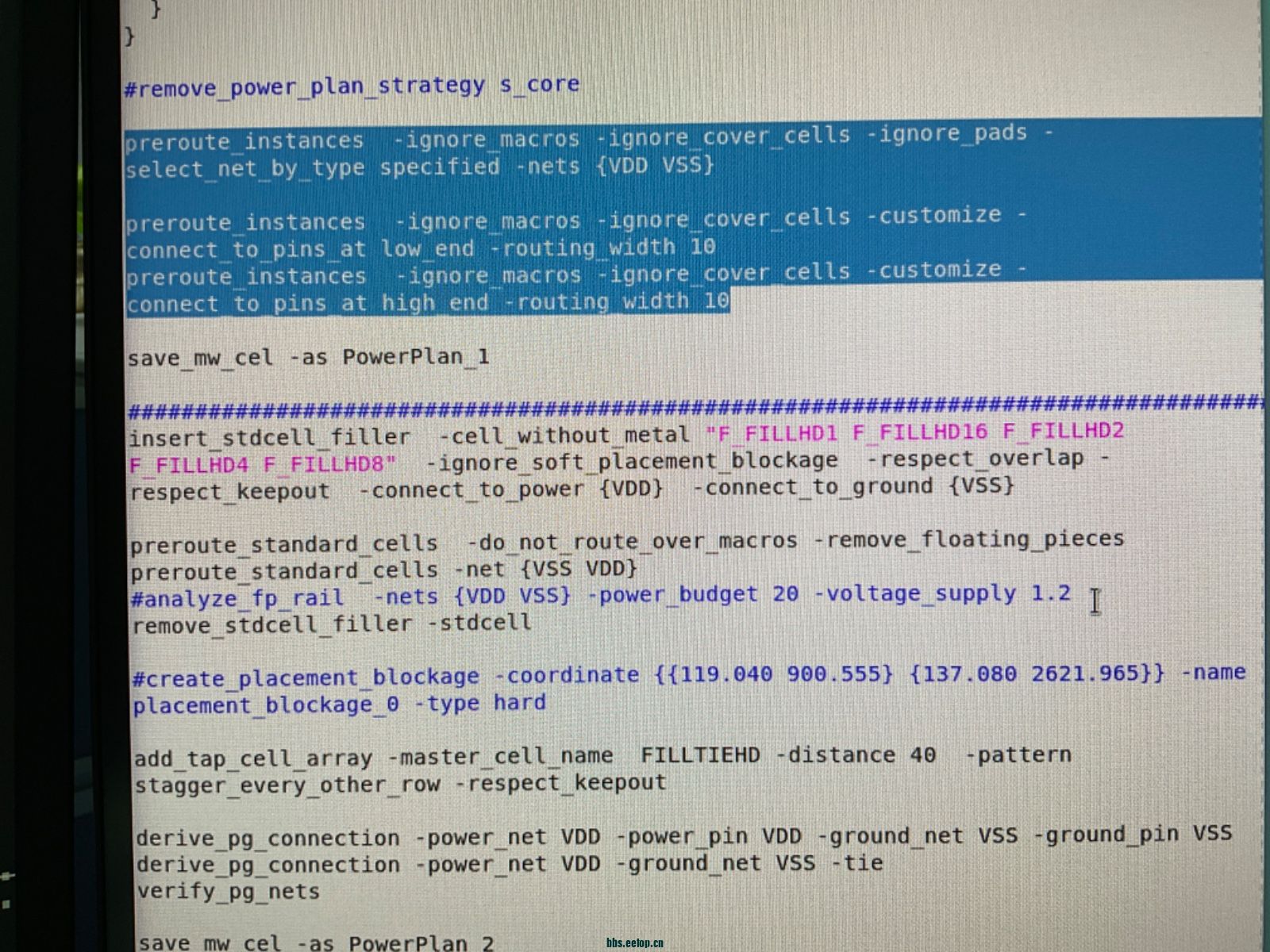

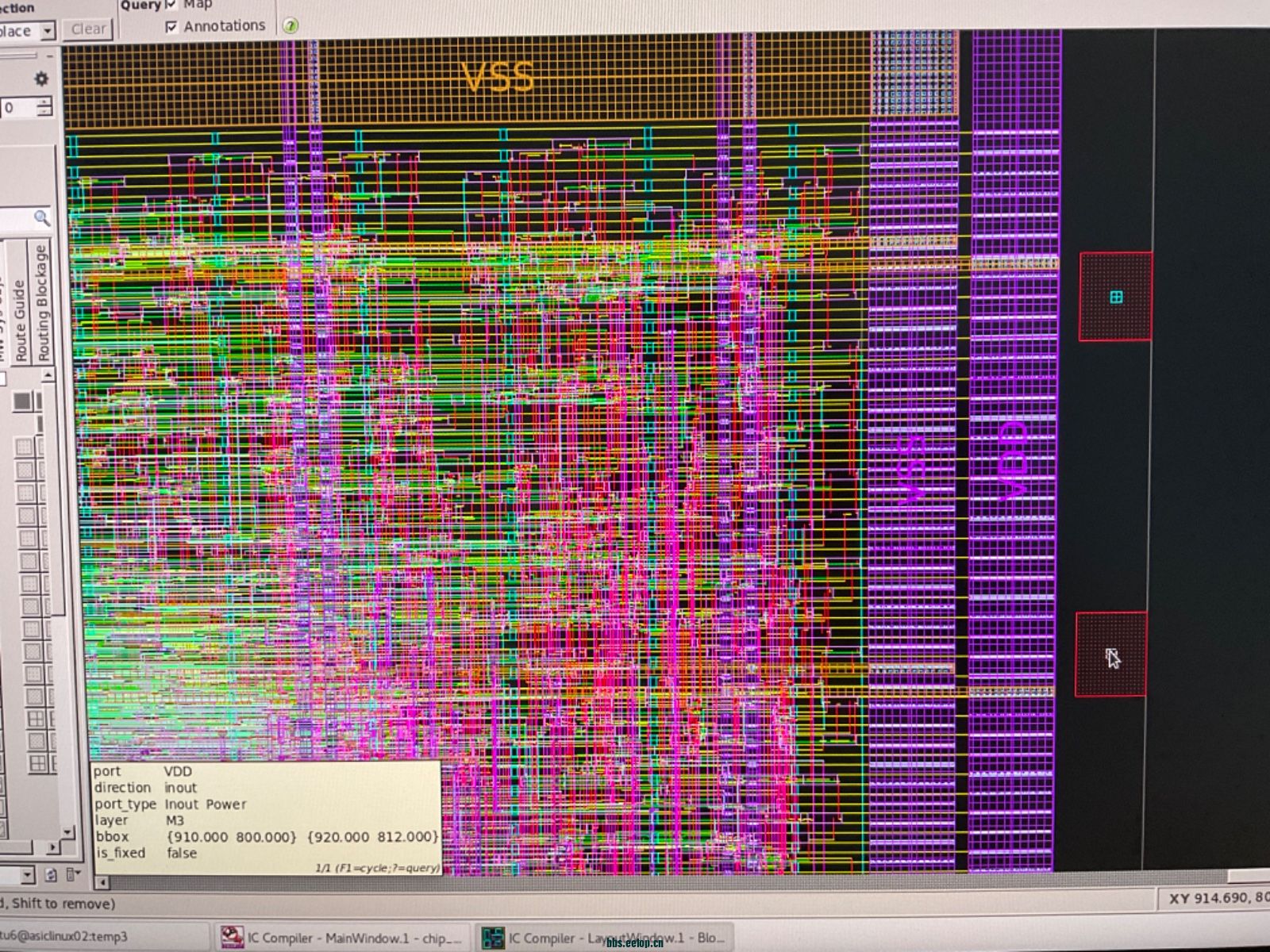

设计没有加io pad ,想做成一个宏模块,使用derive_pg_connection -create_ports top 创建VDD VSS,然后用create_terminal 定义了层数,大小,位置。但是在preroute阶段VDD VSS两个端口并没有连接电源环,verify_pg_nets报错,显示floating pins。使用过derive_pg_connection连接VDDVSS,但是连接不上,麻烦各位前辈指点一下!

preroute + verify pg nets
pins placement 设定vdd属性
版图 VDDVSS没有连接电源环
版图 VDDVSS没有连接电源环
 楼主| 发表于 2022-9-6 13:54:39 | 显示全部楼层
VDD VSS port 没连接电源环,ram也没有连接vdd vss,是因为preroute instance - ignore macro吗?
