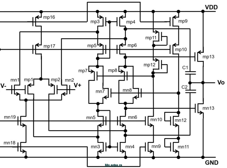

[求助] 轨到轨ClassAB运放密勒补偿后次极点频率如何推导?

个人认为和一般的cascode补偿次极点一致,gm/CL * Cc/Cp1。只不过Cc换成2Cc,Cp1为2Cgs。不应该double。
发表于 2022-9-1 11:18:32 | 显示全部楼层
谢谢,我再去学习一下cascode补偿。
