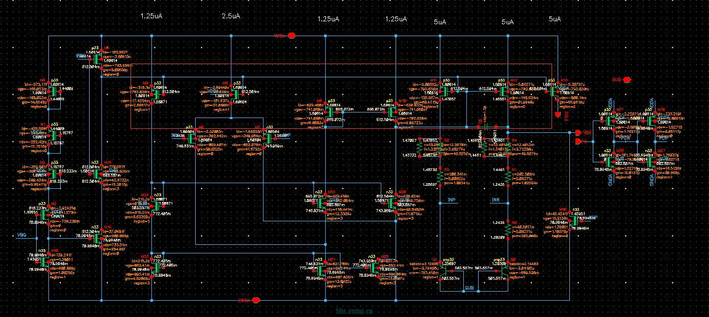

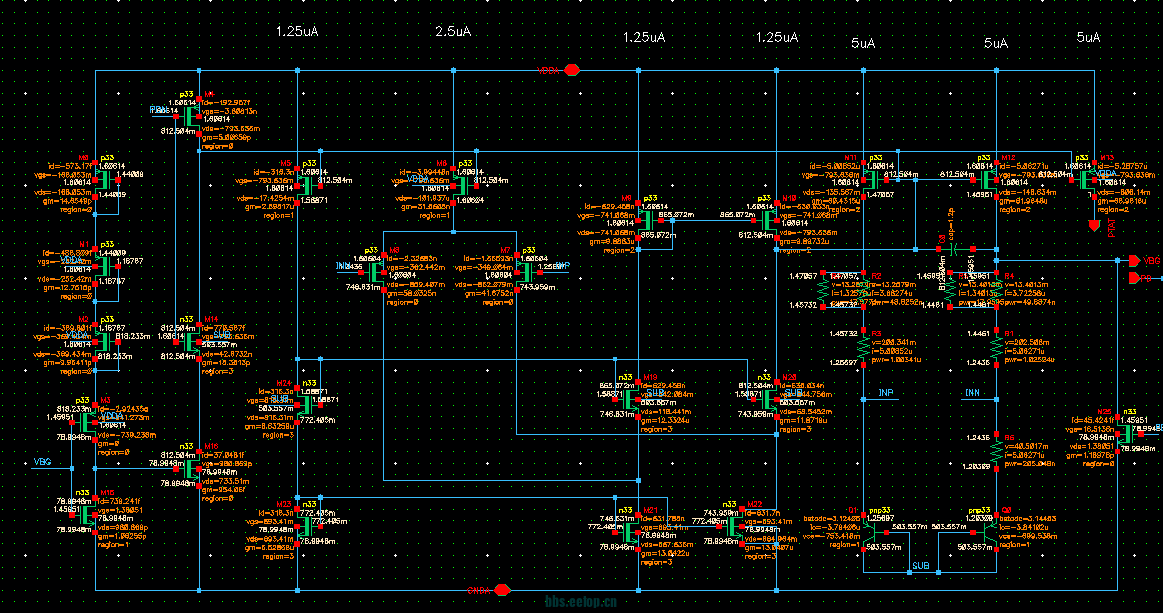

有没有大佬帮忙看看,这部分电流镜像怎么差别这么大啊,尺寸比例是正确的啊。求助!
发表于 2022-8-30 22:29:05 | 显示全部楼层
SUB电压接错了吧?都500多mV了。导致运放输入对管VGS太小,没有开通。
GNDA也不是0?VDDA也不是1.8?
查查你仿真电路吧。按你使用的器件来说,VDDA应该是3.3V,GNDA接地0,SUB一般也是接地0
发表于 2022-8-30 23:50:47 | 显示全部楼层
show test bench..

发表于 2022-8-31 10:11:23 | 显示全部楼层
电流也要看工作区间,你左边好像vds很小,是不是已经进入线性区了啊

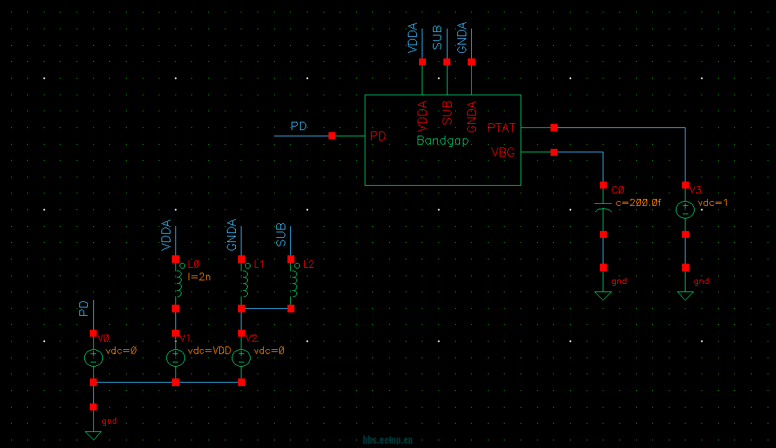

 楼主| 发表于 2022-8-31 11:02:43 | 显示全部楼层
查查 ...
VDD给的3.3V,sub和gnd是0啊
发表于 2022-8-31 11:06:30 | 显示全部楼层
你先把运放器件调到饱和区吧
 楼主| 发表于 2022-8-31 12:01:05 | 显示全部楼层
可能跟测试电路sub和gnda端接的电感有问题,把电感去了电流镜像就比较准确了
点评
可能电感寄生电阻设的太大了  发表于 2022-8-31 19:05
 楼主| 发表于 2022-9-1 15:30:21 | 显示全部楼层
荒何 发表于 2022-8-31 12:01
可能跟测试电路sub和gnda端接的电感有问题,把电感去了电流镜像就比较准确了 ...
是的 默认设置的50k,没有改
