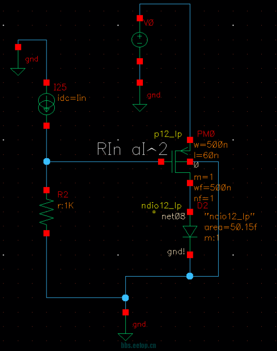

[求助] 线性区vds和vgs的关系
发表于 2022-8-30 21:47:45 | 显示全部楼层 |阅读模式
悬赏100资产未解决
 楼主| 发表于 2022-8-30 23:06:28 | 显示全部楼层
求问,有没有办法保持vds恒定呀,吐血
回复
发表于 2022-8-30 23:30:27 | 显示全部楼层
vgs 和vds的关系,要看drain current的情况。如果drain current一定,vgs增加,会使得vds减小
回复
 楼主| 发表于 2022-8-31 00:41:13 | 显示全部楼层
transistor7 发表于 2022-8-30 23:30
vgs 和vds的关系,要看drain current的情况。如果drain current一定,vgs增加,会使得vds减小 ...
漏极电流不定
回复
发表于 2022-8-31 12:13:31 | 显示全部楼层
需要针对具体的电路分析,如果没有电路,就只能根据MOS管线性区公式分析
回复
发表于 2022-8-31 23:14:24 | 显示全部楼层
PMOS衬底接地你是怎么想的?
