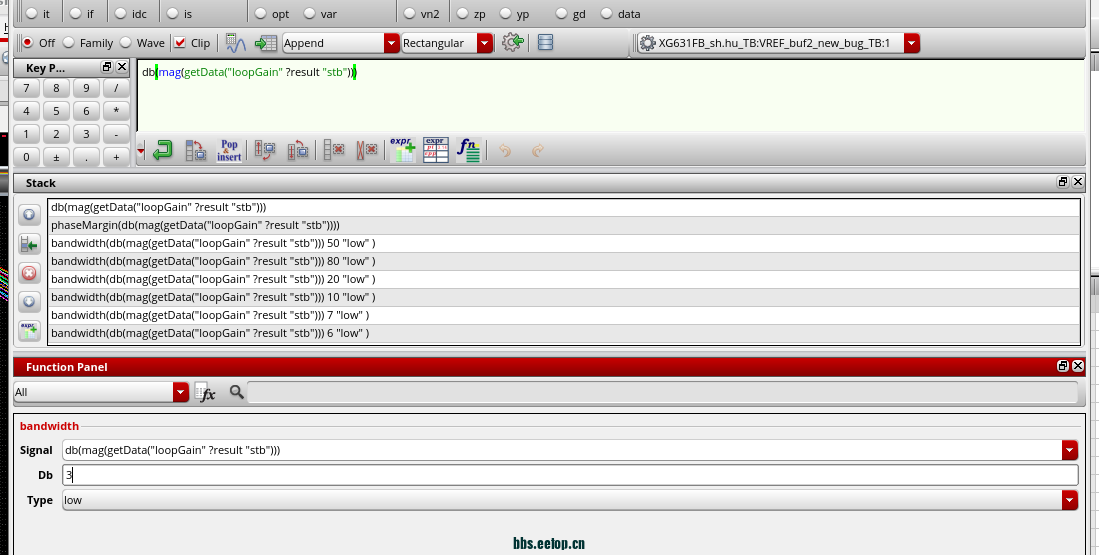

我想通过calculate计算0dB带宽,用到bandwidth函数,如下图。
那如何看0dB的带宽呢,把Type改成band,然后Db为0仿真会报错。
最佳答案
查看完整内容
不要用这个函数,0db带宽用cross函数,设置为0,代表纵坐标为0dB时横坐标的值,就是0dB带宽了。
发表于 2022-8-29 16:05:15 | 显示全部楼层

 楼主| 发表于 2022-8-29 17:21:55 | 显示全部楼层
143800 发表于 2022-8-29 17:12
不要用这个函数,0db带宽用cross函数,设置为0,代表纵坐标为0dB时横坐标的值,就是0dB带宽了。 ...
感谢大佬
