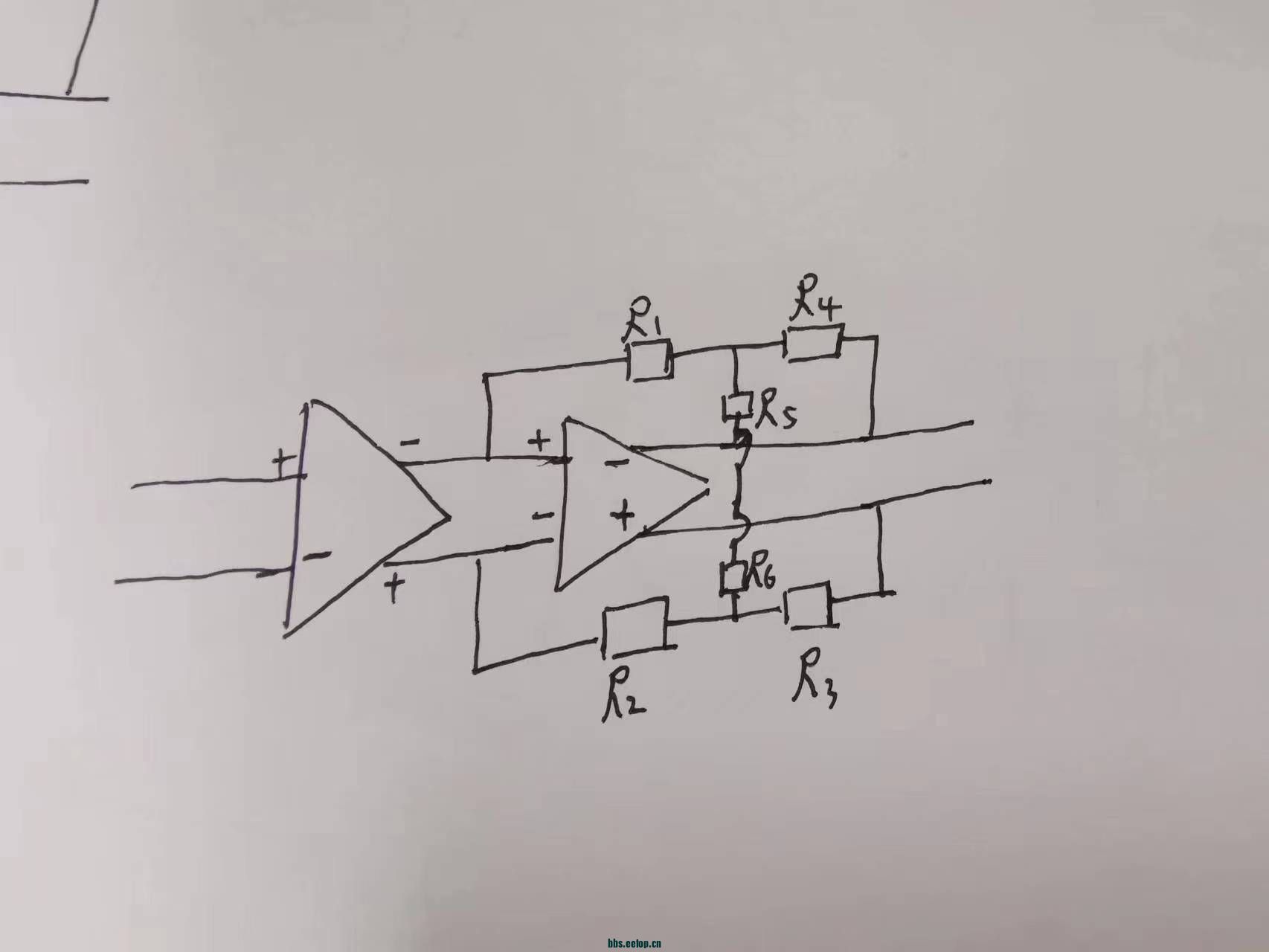

RT。第二级的负反馈是不是把前一级两个输出拉到一样了?这样的话 电路的作用是什么
发表于 2022-8-28 22:41:28 | 显示全部楼层
全差分的话R5和R6之间应该是虚地吧,这样反馈通路上是一个T型网络
 楼主| 发表于 2022-8-29 09:54:24 | 显示全部楼层
是虚地。但是始终是负反馈啊
