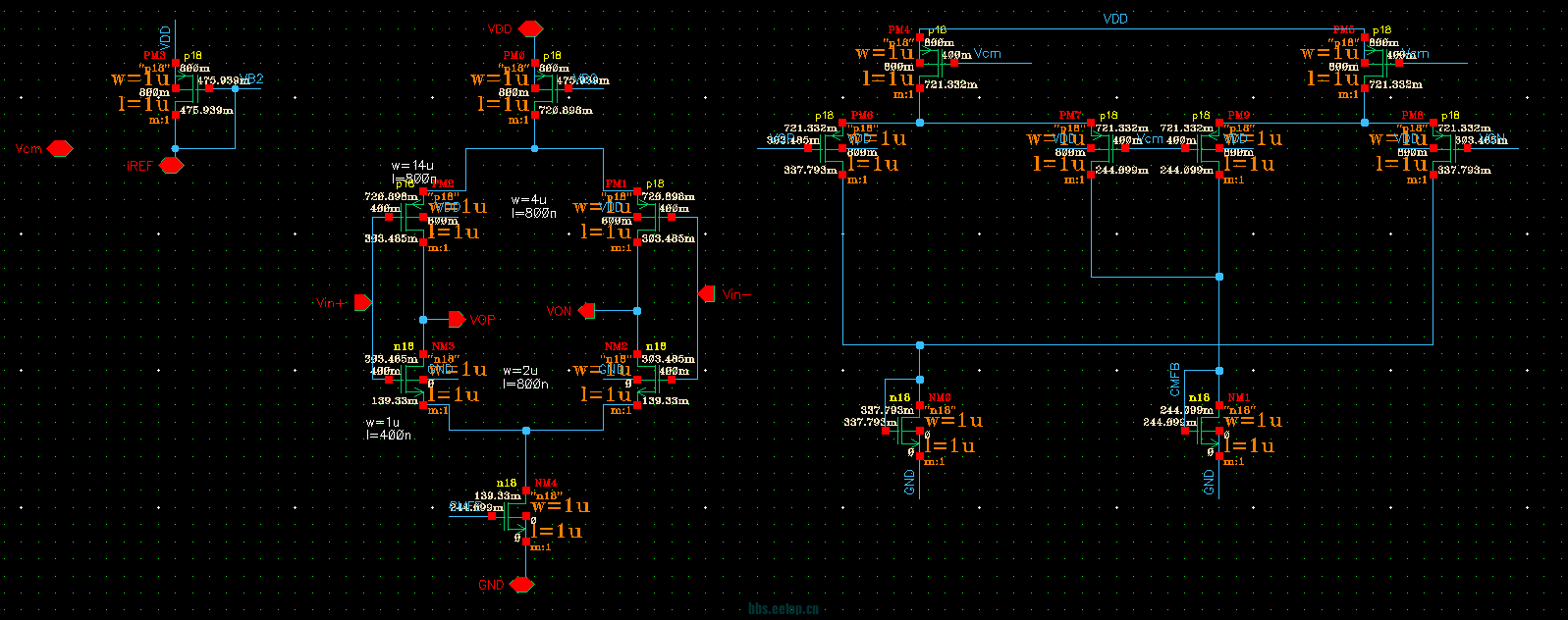

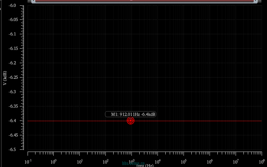

我根据论文上搭了一个放大器电路,可是无论怎么调,增益都是负的而且负的特别离谱,大家看看这种电路应该怎么调?

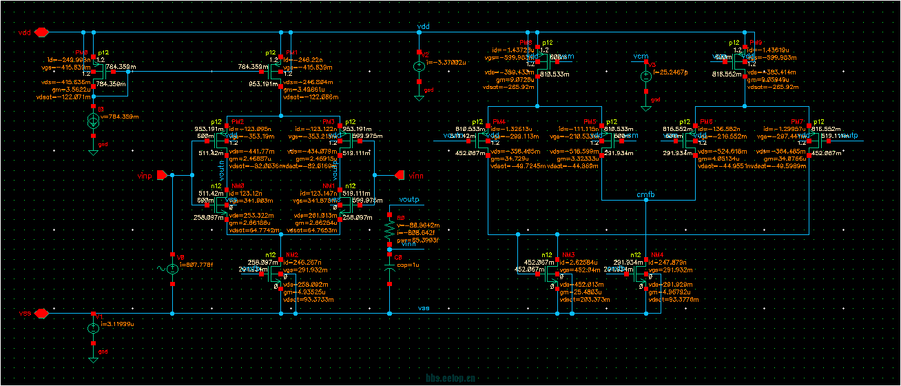

发表于 2022-8-27 18:27:02 | 显示全部楼层
这种负值是不正常的,数值太小。一般是线没连上或者仿真设计有误,建议仔细检查连线或将中间各节点的增益都画出来。

发表于 2022-8-27 22:21:23 | 显示全部楼层
电源电压,连线,支路电流,再看每个管子的直流工作点,按这个顺序确认下来如果都没问题的话是不可能负数增益的吧

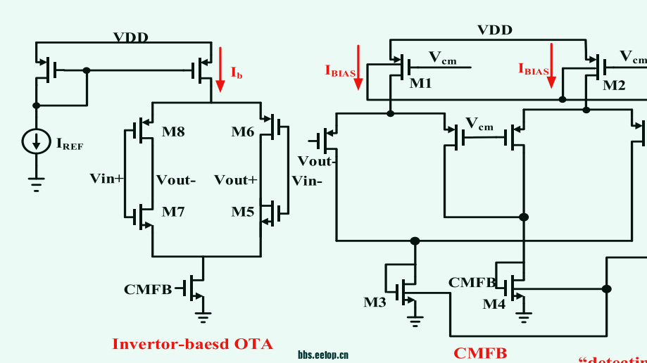

发表于 2022-8-28 06:32:12 | 显示全部楼层
你这个。。。。。
仔细看看原理图和你自己搭建的电路。
vin+对面的应该是VON,vin-对面的应该是VOP。
VON/VOP位置反了,所以增益变成了负值,实际应该是6.4kdB。(这个6.4kdB的增益数值也不怎么正常,需要确认各个MOS的工作状态是不是正常)

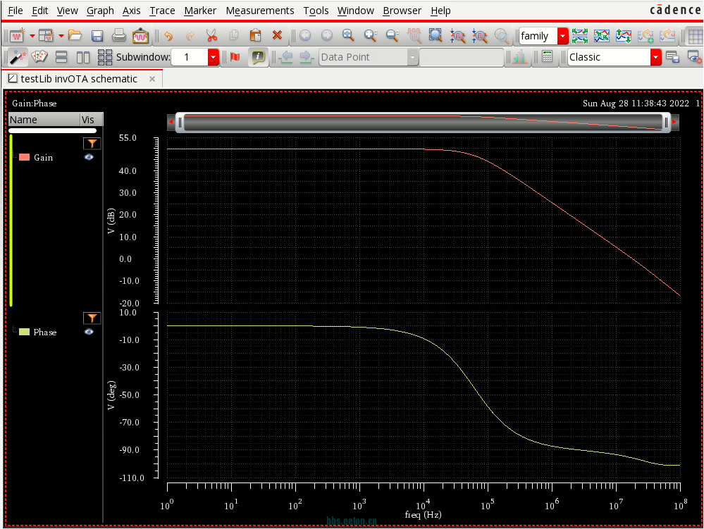

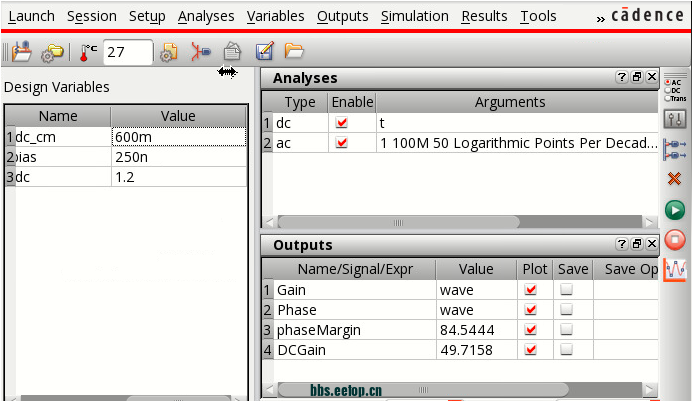

发表于 2022-8-28 11:38:27 | 显示全部楼层
我大概搭了一下这个电路,在尺寸选取适当并且直流工作点设计正确的情况下,是可以工作的,单极小信号放大增益到差不多50dB,整个系统只存在一个主极点。

发表于 2022-8-28 14:49:23 | 显示全部楼层
6.4kdB一定是bench问题,检查一下自己AC信号有没有加
