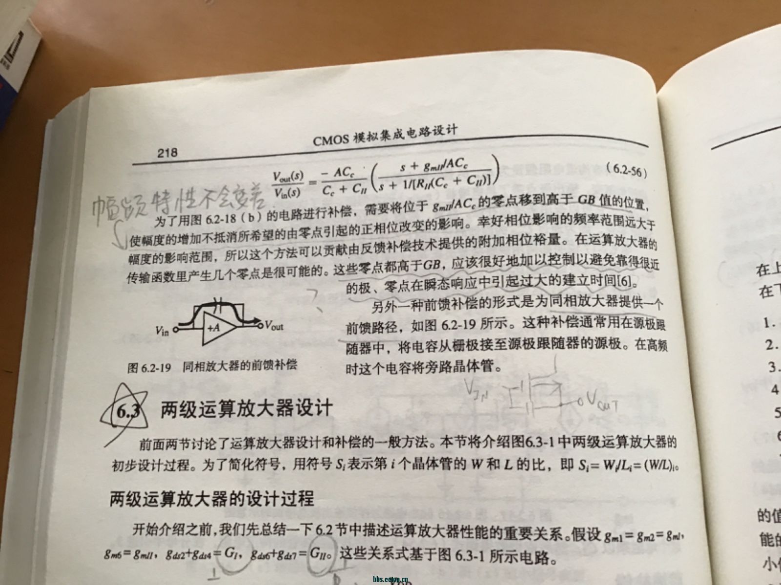

[求助] Allen书上的几个疑惑
 楼主| 发表于 2022-8-30 10:23:32 | 显示全部楼层
GeorgeTse 发表于 2022-8-28 16:02
1.是左平面的极点与右平面的零点靠得很近,还是左平面的极点与左平面的零点靠得很近呢?如果是前者的话,会 ...
谢谢大神回复!Allen的书就这样说了一句,具体是如何影响建立时间的我还是不太明白,大神先前说的是左平面的极点与右平面的零点靠得很近,还是左平面的极点与左平面的零点靠得很近是如何对建立时间产生影响的呢?我知道零极点会影响相位裕度,难道是相位裕度影响的建立时间吗?
 楼主| 发表于 2022-8-30 10:28:56 | 显示全部楼层
GeorgeTse 发表于 2022-8-28 16:09
4.是电压并联负反馈也就是是”电压-电流反馈“。
为什么这是电压电流负反馈呢?这个反馈的组态到底是怎么看的呢?我之前看童诗白老师的模电书上的反馈的时候 辨认组态就是云里雾里的,还望大神能指导一下 感激不尽!
 楼主| 发表于 2022-8-30 10:41:31 | 显示全部楼层
GeorgeTse 发表于 2022-8-28 16:13
2.”前馈路径“故名思意,信号从输入端往输出方向流动的就是前馈,而信号从输出端往输入方向流动的就是反馈 ...
明白了明白了!谢谢
 楼主| 发表于 2022-8-30 10:42:49 | 显示全部楼层
GeorgeTse 发表于 2022-8-28 16:04
3.M8的漏端是一个开路的。你列小信号图就知道了,负载只有M8本身的Ron电阻。所以增益为本征增益。
对了对了!谢谢
 楼主| 发表于 2022-8-30 12:29:18 | 显示全部楼层
totowo 发表于 2022-8-29 11:25
1、为什么allen书上说考得很近的极、零点在瞬态响应中会引起大的建立时间?建立时间不是和RC有关系吗?
Ra ...
感谢大神详尽的答复!1、想再问问什么是S21和S12?2、以及如何判断是电压电流反馈组态呢?我怎么就判断不出来呢?
谢谢大神!
