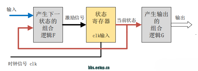

 楼主| 发表于 2022-8-15 11:19:26 | 显示全部楼层
Topiler 发表于 2022-8-15 09:04
电路应该是一样的,左边写法相当于分两段写了,从撸代码的层面来说,这样可以在别的地方使用组合逻辑输出信 ...
感谢老哥延伸到了状态机,鉴于我才刚刚开始学习状态机,有个问题不知道会不会很低级
根据状态机的框图,都是在用当前状态在做判断。会用到下一状态去做判断吗?
发表于 2022-8-16 00:12:51 | 显示全部楼层
没问题的 一样
发表于 2022-8-16 02:24:48 | 显示全部楼层
根据状态机的框 ...
可以用下一个状态去判断/驱动输去,这就是组合电路,因为中间的寄存器被bypass了,组合电路可能出现的毛刺会在输出。
不可以用下一个状态去判断/驱动输入,这会形成正反馈震荡电路,精确的震荡电路要用特殊石英晶震和锁相环(模拟电路),其稳定性和精确度不是数字组合反馈电路能达到的。
