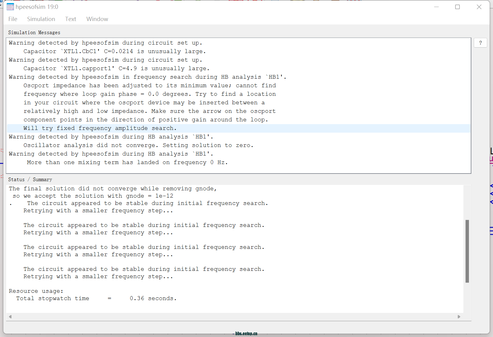

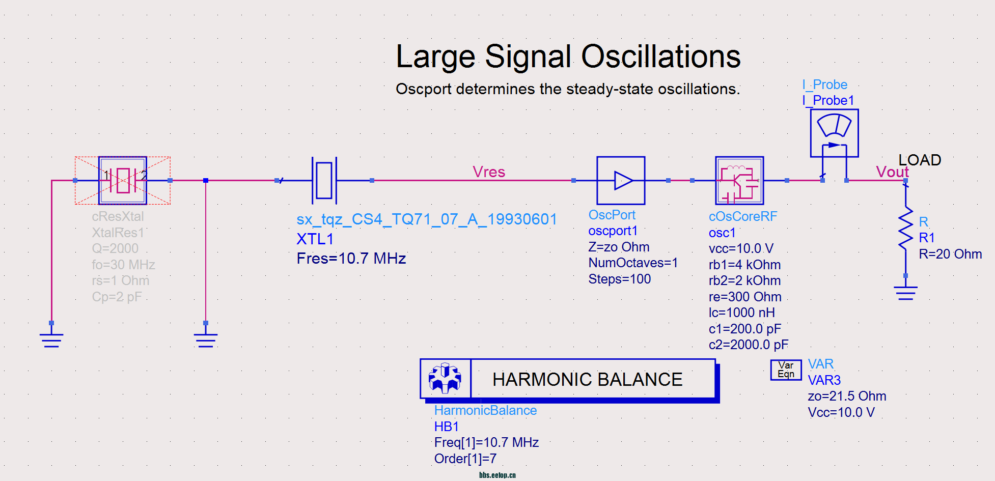

原本是想测试ECS公司的ECS-10.7-7.5A晶体谐振器的性能的,然后在ADS里面找到了一个类似的元件,(应该就是ECS-10.7-7.5A,但是由于库的供应商不是ECS,所以不是很确定),找了ADS的一个设计模板,把自带的晶体谐振器换成这个商用的,然后就报错了。
报错原因说是电容太大了,但是这个电容是元件自带的,不能更改,现在不知道如何继续仿真了,求助~
