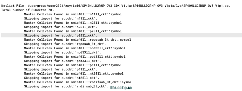

有没有前辈将smic IO的网表导成原理图的?
image.png 我导了一下,这些器件都被识别成子电路了,原理图都导不出来?有没有哪位前辈有解决的办法的?不胜感激

你用的virtuoso吧   这个你要问做模拟的同事

其实我也是,有成功的,有不成功的。反正那个device.map比较关键。
成功的呢,有的工艺呢又有属性值其实不对的情况,比如w的值有改变。fab跟fab给的东西还是有差异的。
总之先掌握方法,再多试试。实在没办法,叫模拟版图的人学习virtuoso自己造吧。。毕竟数字后端也不太用得到这个吧
