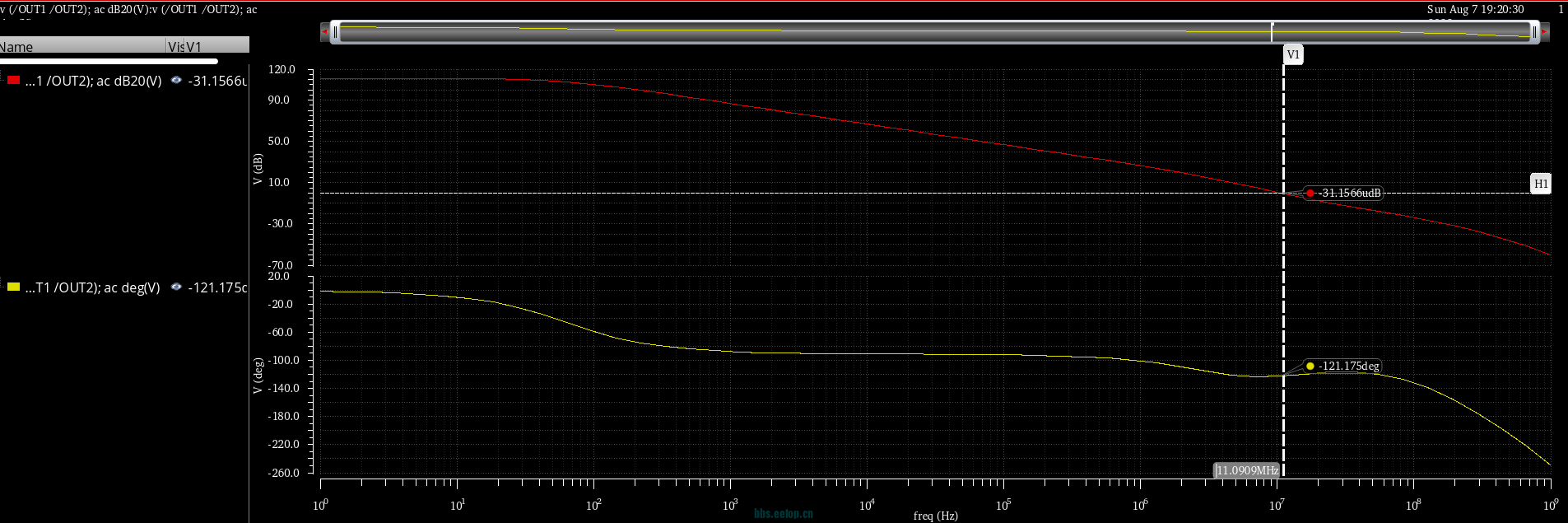

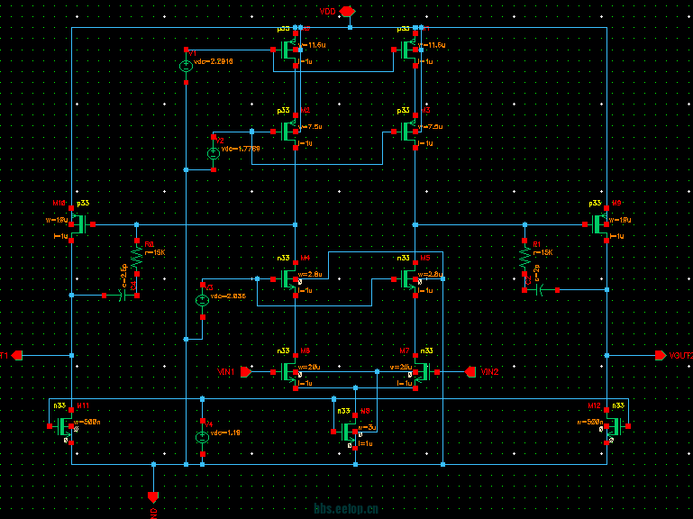

请教一下大佬,我做的是一个两级的套筒cascode放大器,仿真相位裕度为什么图形是这样啊?
