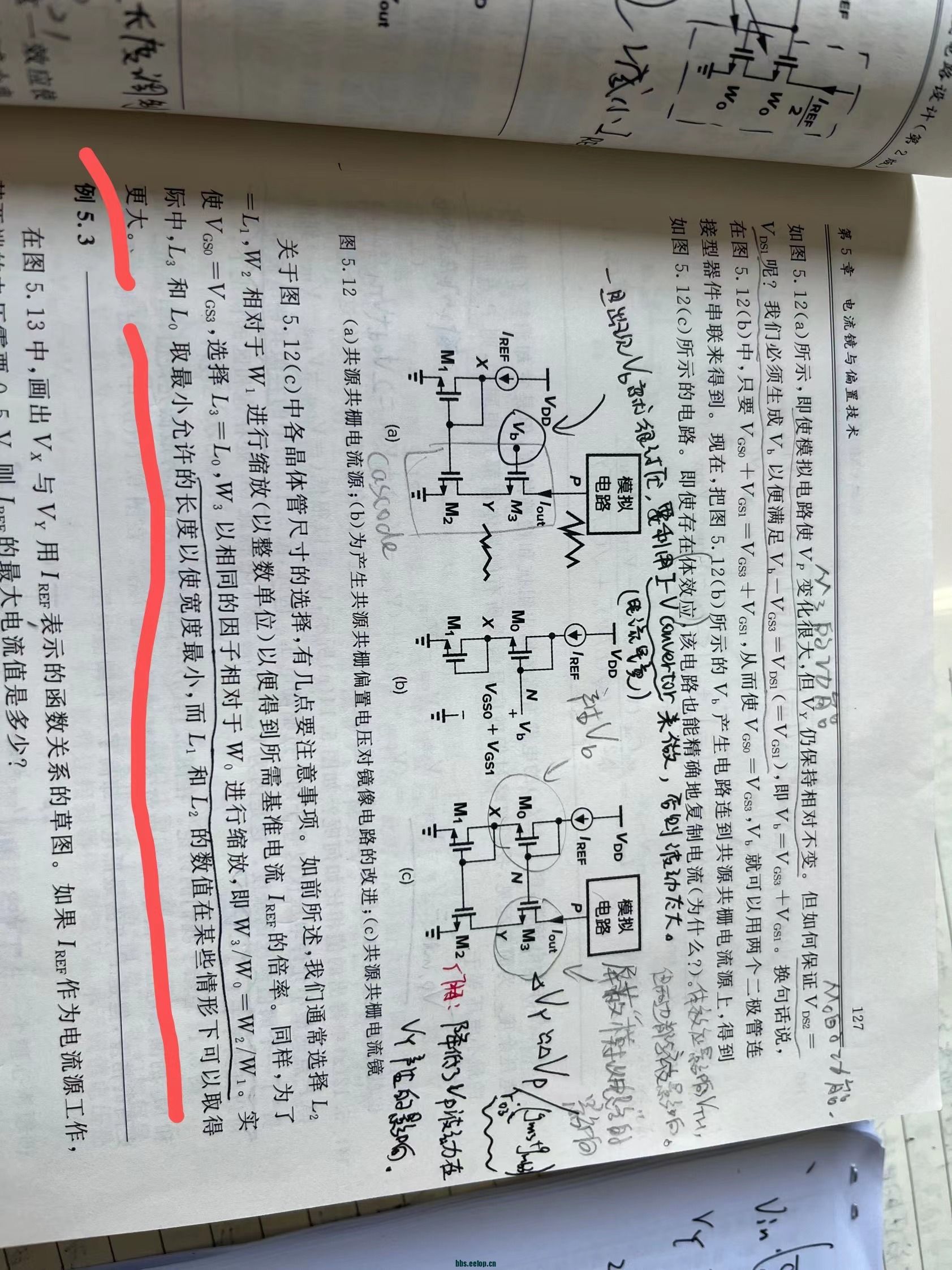

414258784973106809.jpg 如图,为什么上面对管的L可以取的很小,而下面的对管的L不能取的很小?
如果是为了减小沟道长度调制效应,为什么上面的对管不需要大的L呢?

因为取比较小的L其实输出阻抗就已经很大了,不需要都做得很大来得到特别大的输出阻抗。
在有限的面积下,L1L2的大小会影响电流镜的随机失配,而L0L3的不会,所以有面积就加给下面两个管子,更有性价比。

输出阻抗约等于Gm3*ro3*ro2,对于给定的Id,Gm3*ro3随root(L)增大而增大,但是ro2却随L增大而增大。
而且,考虑器件失配,M3失配不要紧,M2失配确实直接产生电流差别。

说说我的理解,看到cascode我马上想到输出阻抗大,拿来做电流源,屏蔽特性。我看到楼主也笔记了屏蔽。那是怎么屏蔽的呢,拉扎维书上写的上面的管子会粗略的使得电流失配减小gm3ro3(忽略体效应,不忽略就在加个gmb3)实际上公式是deltaI=1/2uncox(w/l)von^2(人deltav/gm3ro3)沟长符号不会打就用“人”代替了,你看影响失调的除了下面的管子还有上面管子的gm3ro3,所以最终目的就是deltaI=1/2uncox(w/l)von^2(人deltav/gm3ro3)这个值小。看着书太烧脑了

那不是应该是使gm3*ro3更大才对嘛?这个值越大,电流的失配(ΔI)就越小不是吗

对的啊,所以这个时候要trade off啊。是我说的含糊了,我说的那个数值越小值得是deltaId值越小越好,让你误以为我说分母越小越好了,我把那句话修改了

噢噢噢 那就对了 对!你理解的对 上面的管子的gmro和sqrt(L)成正比,而下面的管子和L成正比,所以选择调节下面的性价比更高

你是怎么推算的本征增益gmro与sqrt(L)成正比的啊,我推出来的是gmro=2/(人von)=2VA/(vgs-vth)。这里面不能单独去看L与gmro的关系(L与VA正比,与vth关系要看器件是短沟还是长沟)。所以我说这个是要tradeoff看,但是怎么说无论选取大的L,小的L。都是降低了失调
