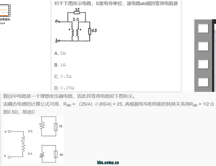

[求助] 请问这个变压器等效电阻计算怎么理解?
发表于 2022-7-22 21:15:24 | 显示全部楼层 |阅读模式
请问谁能详细解释一下答案吗?不太理解这个方法,但是觉得这是一种技巧,算起来会快很多,求大佬帮忙看看,感谢!
