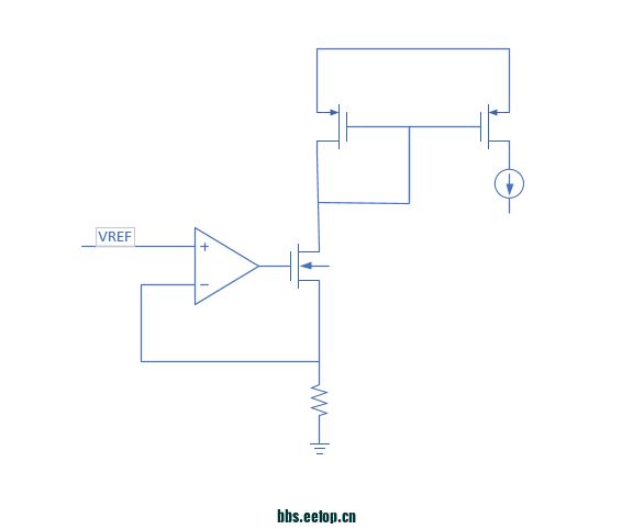

采用这种结构想得到一个电流源,但是电阻的工艺角避免不了,有没有什么办法解决呢,或者其他更优的方案

如果要求不是特别高,可以用两种温漂的电阻

发表于 2022-7-4 20:56:30 | 显示全部楼层
温度补偿

发表于 2022-7-4 21:06:29 | 显示全部楼层
好像没有办法,I=K*VREF/R, R会随process波动

发表于 2022-7-5 08:52:12 | 显示全部楼层
1.外置电阻,2.修调

发表于 2022-7-5 08:58:46 | 显示全部楼层
你可以将这个电阻用外挂电阻

发表于 2022-7-5 10:08:47 | 显示全部楼层
敬山一休 发表于 2022-7-5 08:58
你可以将这个电阻用外挂电阻
你好!用外挂电阻是什么意思?

 楼主| 发表于 2022-7-5 11:39:38 | 显示全部楼层
你可以将这个电阻用外挂电阻
我们需要片内的

发表于 2022-7-5 13:42:01 | 显示全部楼层
mao_9270 发表于 2022-7-5 10:08
你好!用外挂电阻是什么意思?
不在芯片内做,使用外部电阻

发表于 2022-7-5 13:43:01 | 显示全部楼层
CQUPT幸运 发表于 2022-7-5 11:39
我们需要片内的
那就只能修调加温度补偿了
