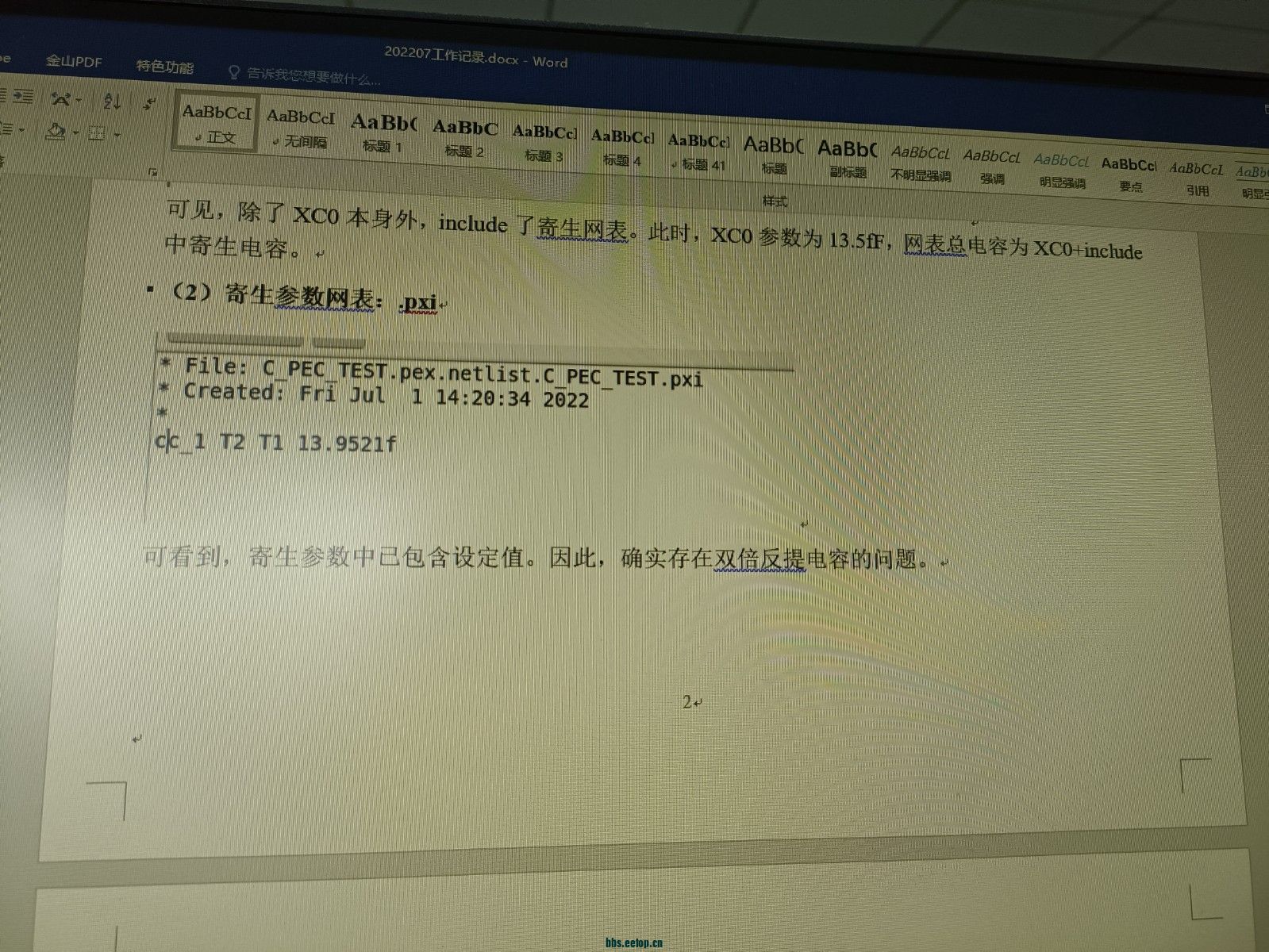

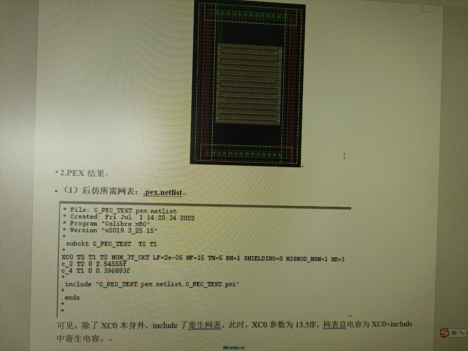

请问各位有没有遇见过这样的情况呢?想排查一下是工艺需要更新了还是软件设置出问题了。使用工具为calibre pex
图1

图2
图2
发表于 2022-7-1 16:35:27 | 显示全部楼层
添加XCELL就可以了
 楼主| 发表于 2022-7-4 10:45:27 | 显示全部楼层
shuaishuai018 发表于 2022-7-1 16:35
添加XCELL就可以了
非常感谢您的帮助!我去搜索一下如何添加xcell
