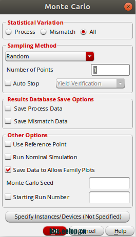

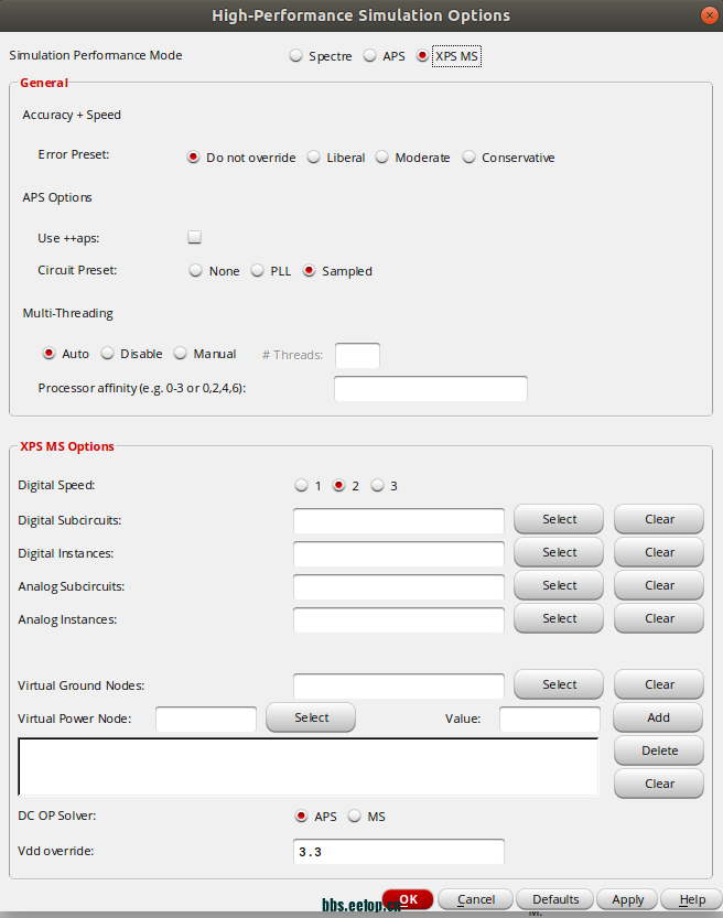

小弟最近在仿真一个SAR ADC,需要引入电容和MOS管的失配以获得更准确的仿真结果,按我的理解只要进行一次蒙塔卡罗仿真就可以,蒙塔卡罗仿真设置如下:

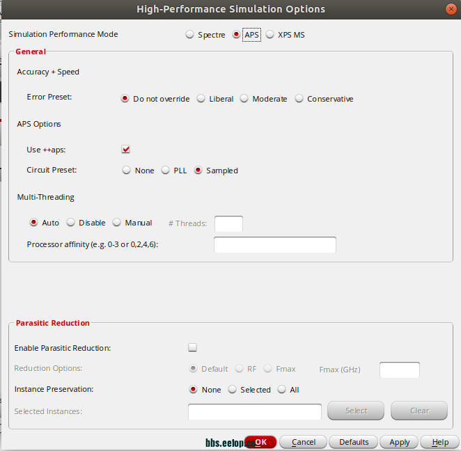

如果simulation performance mode设置成spectre一切正常,仿真可以进行,只是仿真很慢。为了提高仿真速度,就换成APS,设置如下:

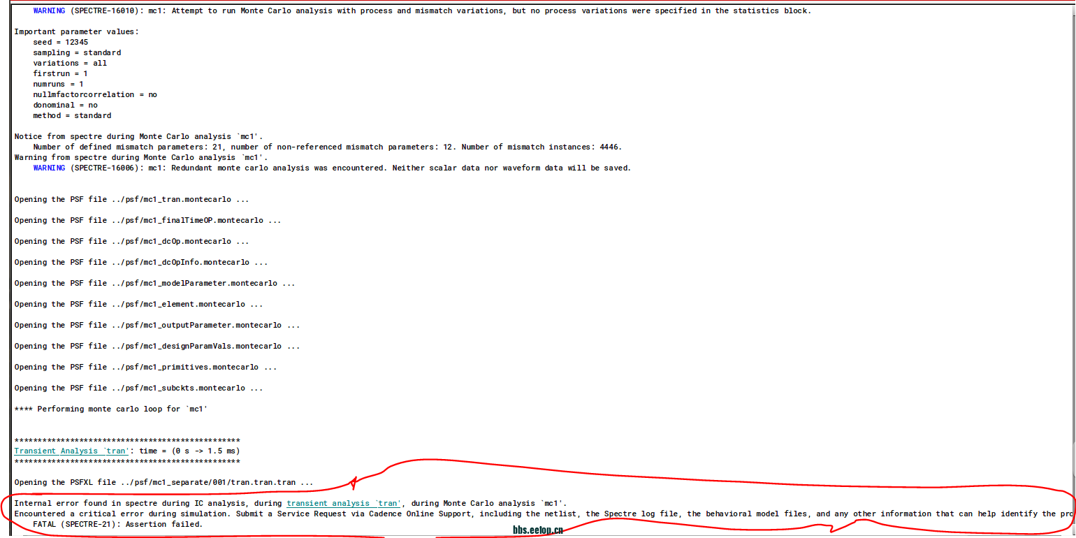

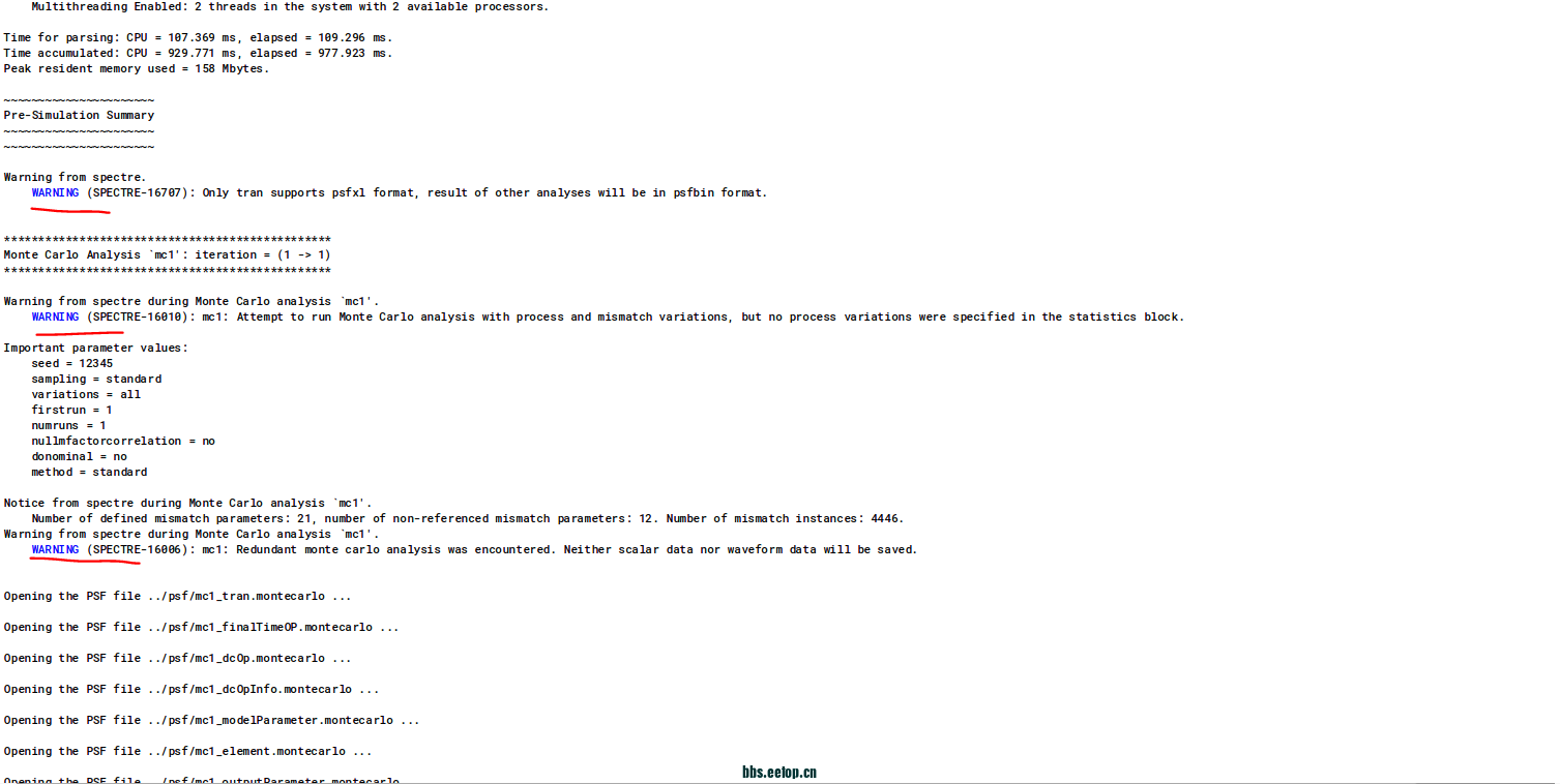

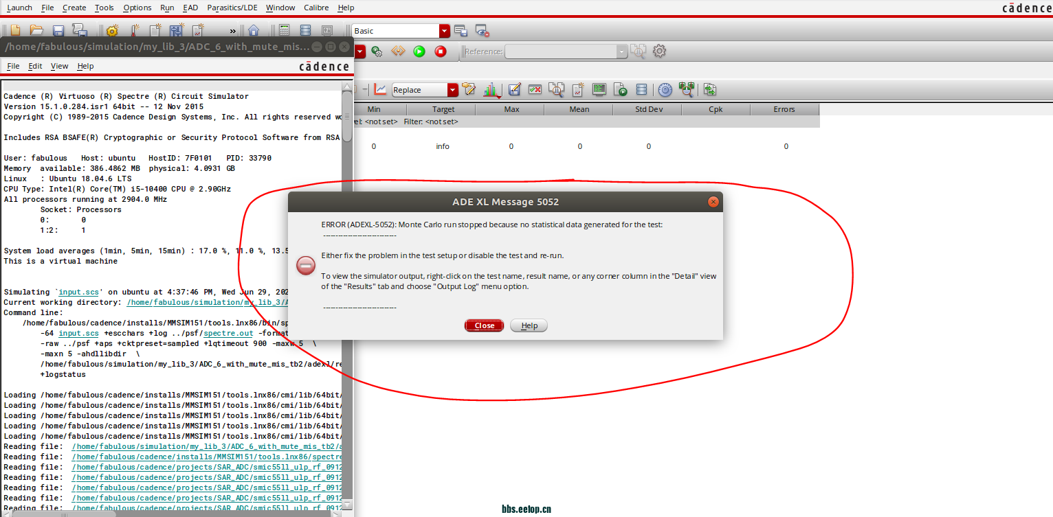

结果仿真直接报错,相关信息如下:
换成XPS MS,设置如下:
也会出现相同的报错。

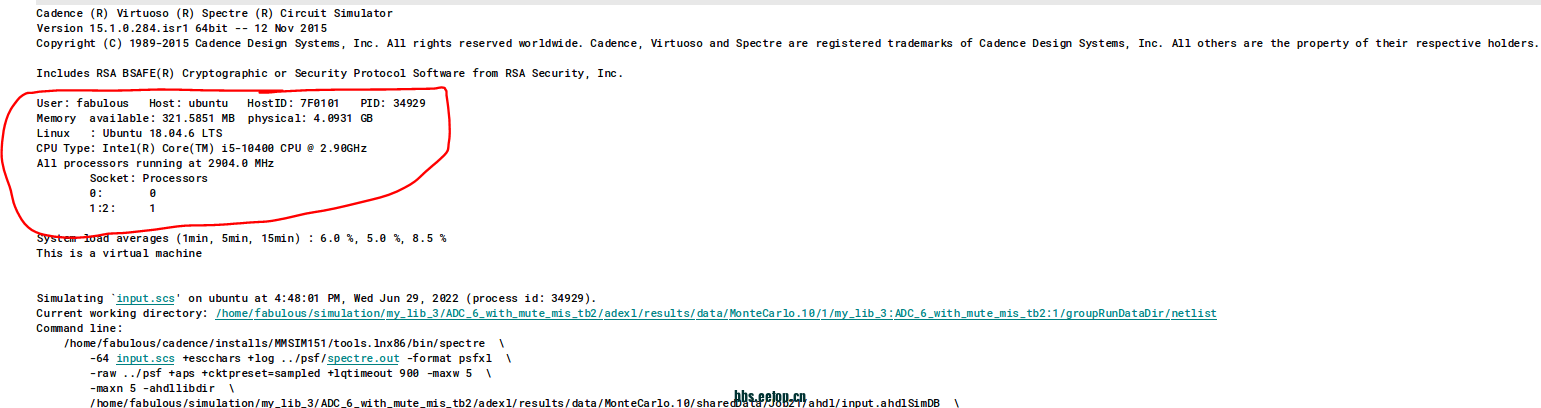

我现在甚至怀疑是不是软件安装或者虚拟机性能的问题,相关信息如下:
这个问题有什么解决方法吗?谢谢大家!
