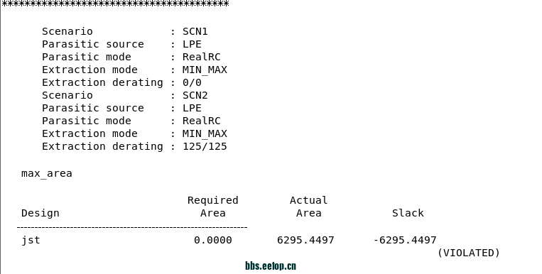

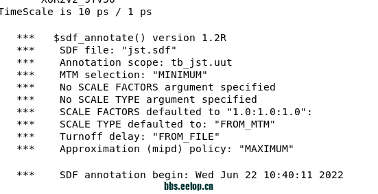

我pt fm全过了,信心满满的做了后仿,结果输出全是0,上次遇到这种情况是因为我没反标上sdf,然后我用下面那个命令就好了
vcs  jsttb.v jst_sim.v scc018v3ebcd_hs50_rvt_neg.v +v2k  -debug_all +lint=TFIPC-L +neg_check  +vcs+initreg+random -sdf min:jst:jst.sdf -l run.log +sdfverbose
但这次都不行了,不加random那个命令是一堆XXXX,加了以后全是0,没有报error和warn。
大神们,这种情况我该怎么办呀,我看论坛里,他们都是hold不满足,或者报error和warn,才出问题的。
我看波形第一个计数器就不能工作,都是0,以至于需要置一的一个使能信号一直是0,后面就不能工作了。这该怎么改呢

我自己弄出来了,把hold margin加大就行
