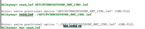

大神们,我的工艺库没有mw库,只有lef文件,我按照eetop上找了三个转的方法,都失败了。第一个方法是直接read_lef 我不知道是不是我没用对,然后报下面的错误。

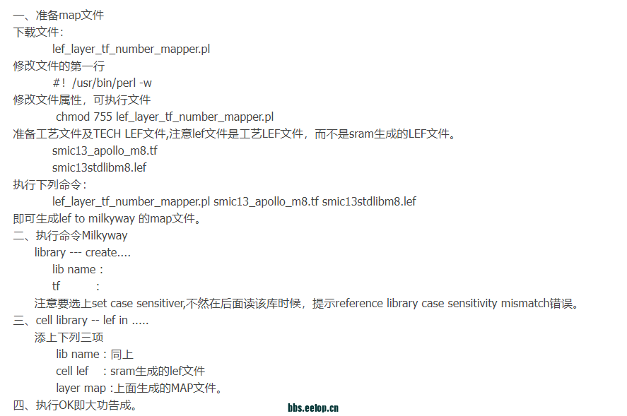

第二个方法是
image.png 但生成的map是个空文件。
第三个方法是
image.png 读入.tf文件,生成了lib lib_1 lib_bck,这个正常
但读入lef时,就错误了
image.png 也不知道是不是我写的不对,那个资料对这块的描述很粗糙,不知道是不是填错了。
求大神们指点,我看eetop好多人都说read_lef就行,但我也是不对。

1.Library -> create library (library name和tf) 2.Library -> open library (刚才create的library) 3.Cell Library -> LEF In ... (填library name和cell lef files就好了)
发表于 2022-6-17 10:12:24 | 显示全部楼层

 楼主| 发表于 2022-6-17 10:41:02 | 显示全部楼层
3 ...
大神,map不用填吗
回复
发表于 2022-6-17 10:43:13 | 显示全部楼层
郑伟 发表于 2022-6-17 10:41
大神,map不用填吗
不需要map和tech lef,只要你cell lef里定义的layer,tf里有就可以了,没那么复杂。
