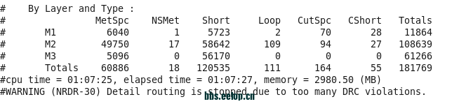

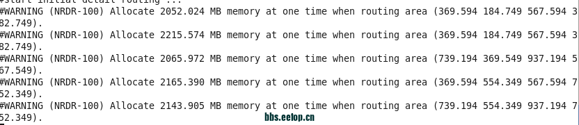

好像说是  内存不够  ,跑出来的  结果   有很多 的短路   ,金属线方向错乱  难堪
发表于 2022-6-9 17:24:51 | 显示全部楼层
把面积增大跑跑看

同时出现了这些信息反馈:
直接  就  罢工了
发表于 2022-6-9 19:49:56 | 显示全部楼层
DRC太多,工具跑死了!增大面积和走线层数试一下

谢谢  ,增大面积有效果
 楼主| 发表于 2022-6-10 09:15:40 | 显示全部楼层
MAGA2020 发表于 2022-6-9 18:01
同时出现了这些信息反馈:
谢谢  ,确实是面积的问题
