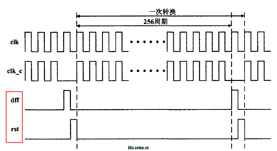

怎么在256个clk周期后让dff和rst短暂的产生一个高电平然后回到低电平?
谢谢解答!
 楼主| 发表于 2022-6-6 12:55:47 | 显示全部楼层
还有一个疑问,clc_c怎么得到啊,怎么把clc的第257个周期给弄成低电平
发表于 2022-6-6 13:56:34 | 显示全部楼层
用clock gate, 每257cycle, gate clock一次
发表于 2022-6-6 18:01:19 | 显示全部楼层
ripple counter frequncy divider就能实现这样的功能,每隔一定的周期数,生产一个ripple 脉冲
