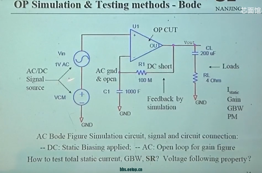

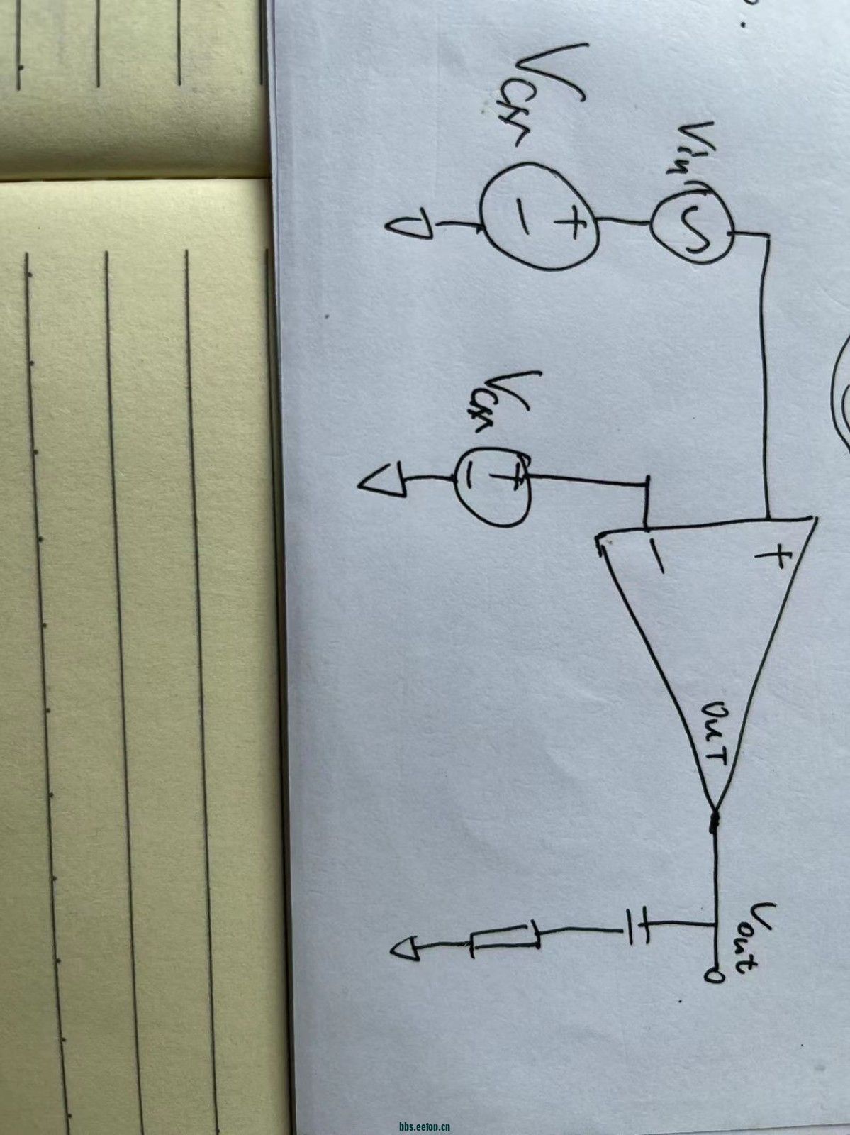

如图,吴金老师说测运放的开环特性要接成反馈来保证静态工作点,使得大信号的VCM=VP=VOUT=VN,那么为什么不能直接在运放的反相输入端也接一个VCM呢,这样不就有了静态工作点了吗?就像图二这样接不可以吗?

发表于 2022-5-15 00:24:26 | 显示全部楼层
放大器存在非理想因素,一些失调电压作用到输出级会使得管子饱和,从而失去静态工作点。
 楼主| 发表于 2022-5-15 13:34:10 | 显示全部楼层
忙着摸鱼 发表于 2022-5-15 00:24
放大器存在非理想因素,一些失调电压作用到输出级会使得管子饱和,从而失去静态工作点。 ...
那我画的那样接不行吗
发表于 2022-5-15 14:34:27 | 显示全部楼层
努力学ic的小叶 发表于 2022-5-15 13:34
那我画的那样接不行吗
不可以,除非在Vcm上手动增加offset。然而offset都获取还是得通过单位反馈的连接来查看。
发表于 2022-5-15 20:19:14 | 显示全部楼层
一般来说,放大器输出电阻非常大。如果按照楼主的方法仿真,输入共模是可以确定的,但输出共模电压如何确定呢?
发表于 2022-5-16 09:41:19 | 显示全部楼层
我觉得如果你要测量开环增益是可以在放大器两段加VCM测试的
发表于 2022-5-16 10:10:38 | 显示全部楼层
运放的开环增益很大,外部很小的电压差或者输入的偏置电压就足以让运放饱和输出了。
 楼主| 发表于 2022-5-16 11:02:16 | 显示全部楼层
wjx197733 发表于 2022-5-15 20:19
一般来说,放大器输出电阻非常大。如果按照楼主的方法仿真,输入共模是可以确定的,但输出共模电压如何确定 ...
输入共模和输出共模有什么区别吗?输出共模怎么确定呢? 小白实在是不明白 望大神解答 谢谢
