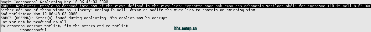

 楼主| 发表于 2022-5-12 19:30:38 | 显示全部楼层
hardmany 发表于 2022-5-11 17:26
理想的ADC的输出就可以给DAC做输入了
我用了但是出现这个错误 image.png ,我的R-2R-DAC里也没有I10
发表于 2022-5-13 09:32:23 | 显示全部楼层
LIT1227 发表于 2022-5-12 19:30
我用了但是出现这个错误,我的R-2R-DAC里也没有I10
把DAC的10bit输入全部接地,去掉ADC,仿真看看还报这个错嘛

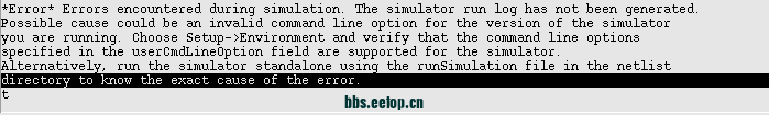

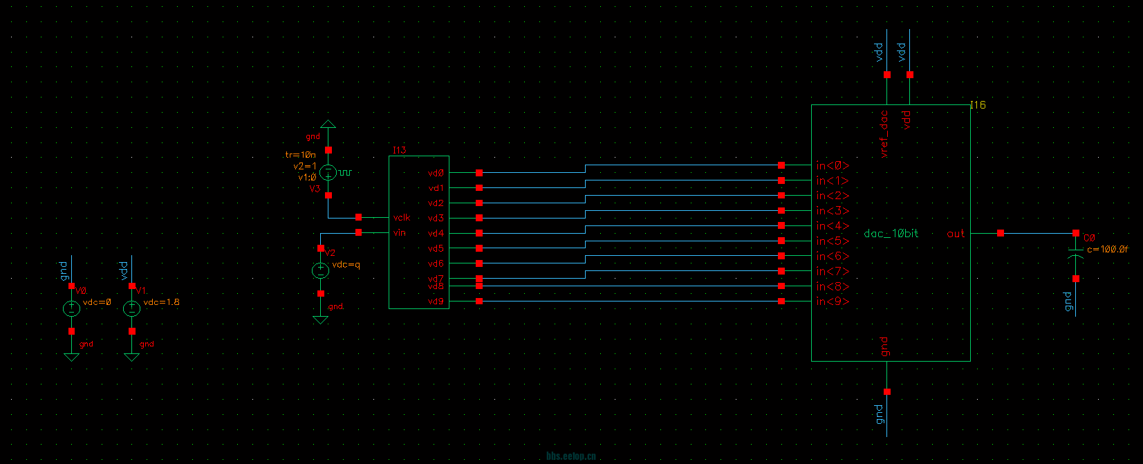

 楼主| 发表于 2022-5-16 16:05:02 | 显示全部楼层
发表于 2022-5-17 13:40:03 | 显示全部楼层
LIT1227 发表于 2022-5-16 16:05
我重新画了一遍DAC,仿真出来没有之前的错误了出现新的,你能帮我看看吗?
感觉是你的仿真器出问题了,DAC本身好像没问题
 楼主| 发表于 2022-5-17 15:58:56 | 显示全部楼层
我昨天试了一下,手动运行runSimulation文件后就仿出来了

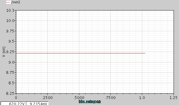

 楼主| 发表于 2022-5-17 18:24:47 | 显示全部楼层

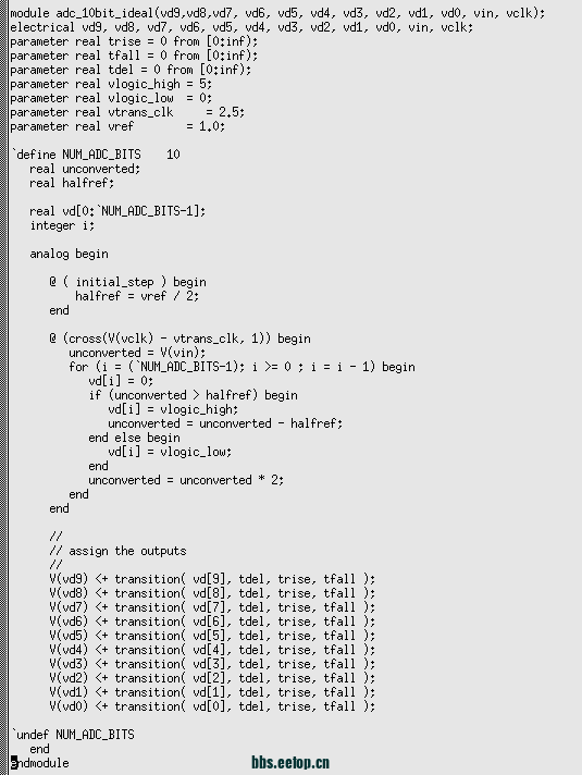

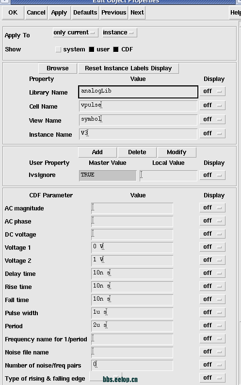

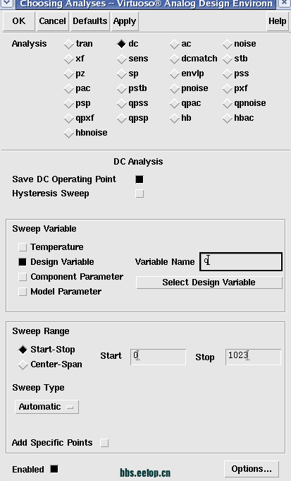

 楼主| 发表于 2022-5-17 18:30:24 | 显示全部楼层
刚才测了一下理想ADC的输出全是0,没有变化,应该是ADC的问题,你能帮我看看怎么改?
发表于 2022-5-19 14:31:10 | 显示全部楼层
你太菜了。ADC的输入就一常量,输出能不是一条直线么。
