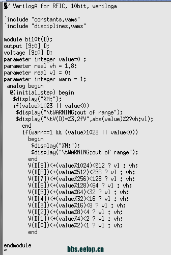

image.png 这是我写的代码

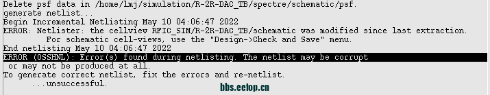

我不知道该怎么改?

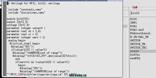

1)module 的名字需要和cell 名字相同,一个是 10bit,一个是bi10t, 对不上。
2)不要以数字开头命名cell 名字
3)打开 RFIC_SIM/R-2R-DAC-TB/schematic, 然后check-and-save。

check-and-save做了没有呢?

我改完就check save了然后才仿真的

费那劲干嘛,直接用modelwriter,写一个理想的ADC,把参考电压设置在0~1023就可以了嘛

ADC的输出就是二进制码了啊,还要DAC干嘛呢

我做的是十位的DAC,需要有二进制码的输入,所以想用verilogA写一个输入

理想的ADC的输出就可以给DAC做输入了
