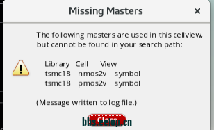

重新attach 一下PDK 库
发表于 2022-5-8 19:44:10 | 显示全部楼层
应该是工艺库没有关联上,重新attach一下就好了
 楼主| 发表于 2022-5-9 11:24:31 | 显示全部楼层
感谢回复,但是已经attach过了,还是这样
发表于 2022-5-11 16:39:12 | 显示全部楼层
这个问题遇到过类似的,楼主可以尝试把cds.lib直接换成PDK库中的cds.lib,再把你之前的路径重新放在新的cds.lib中,应该是什么东西冲突了,楼主可以试试行不行。
 楼主| 发表于 2022-5-11 17:44:21 | 显示全部楼层
立华奏 发表于 2022-5-11 16:39
这个问题遇到过类似的,楼主可以尝试把cds.lib直接换成PDK库中的cds.lib,再把你之前的路径重新放在新的cds ...
好的。按照这个办法已经解决了,谢谢啦
