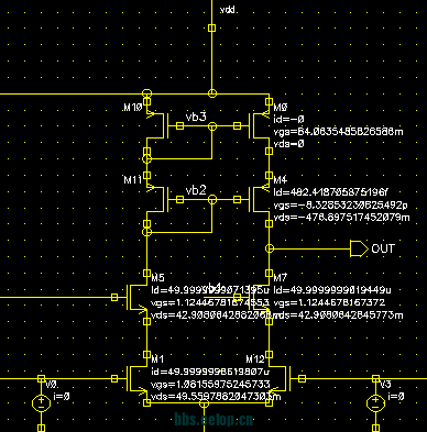

[求助] cascode负载管的静态工作点不对,求助解决办法

最上面PMOS管的Vgs不对,太高了,PMOS已经截止了

给个全图吧,另外你的dispaly是不是有问题?
