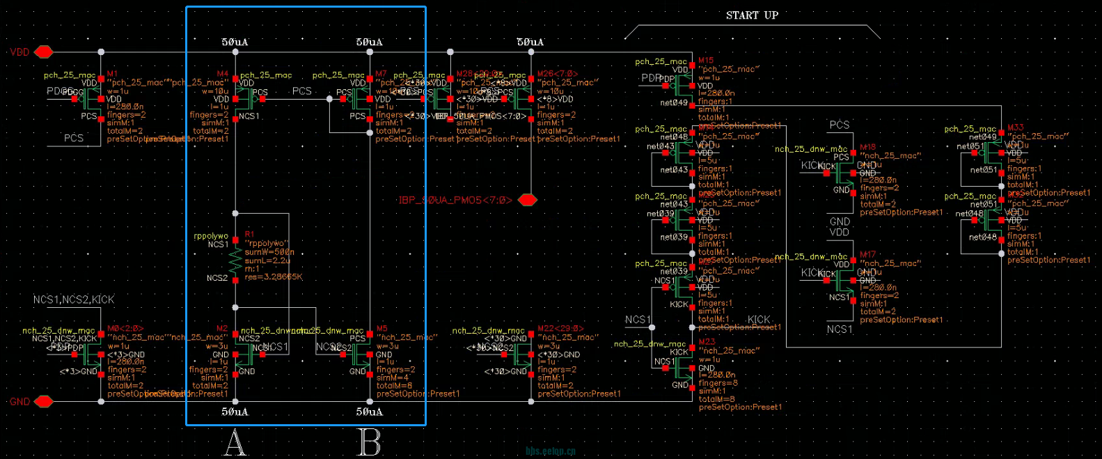

我之前看资料仿真启动问题,一般分为两种,快启动和慢启动,给VDD不同的上升斜率,仿tran,看电路能否正确建立。
请问VDD的上升斜率一般怎么设置才能验证完备呢?

你的电流源是跟随上电启动的?没有使能控制?

PDP应该是使能吧,有了使能就不用管上电的问题了吧。
上电波形这个真没有完备的,如果必须是跟随上电启动,你最好用e指数试一下VCC上电,这个比直线斜率更准确一些。
