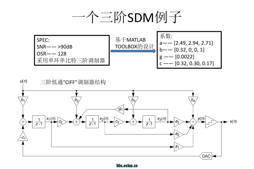

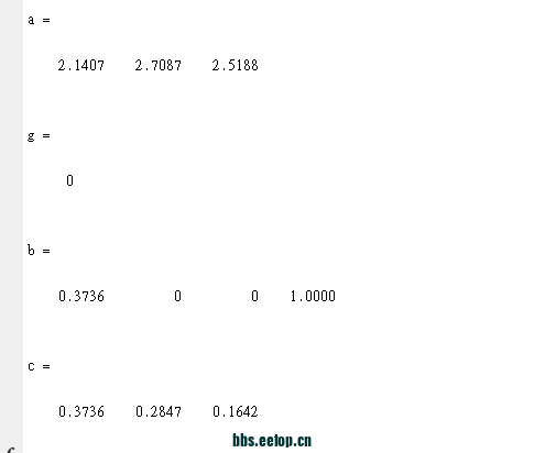

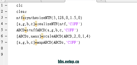

用sdtoolbox仿真下面调制器例子的系数,但是算出来结果不对。诚心请各位指点一下哪里出错了,感谢~另外scaleABCD(ABCD,nlev,f,xlim,yamx)中ymax怎么给啊?我看书上有的写ymax=nlev+5,有的写ymax=nlev+2,晕了。。。

就是李福乐PPT,eetop上很好找的
