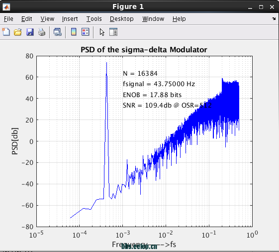

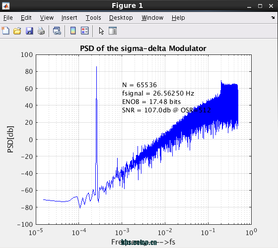

参照Understanding那本书第七章搭了一个二阶的CIFB调制器如图:
先用纯理想模块分别仿真16384和65536个点,得到频谱图如下:

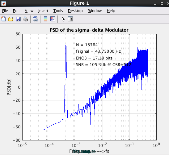

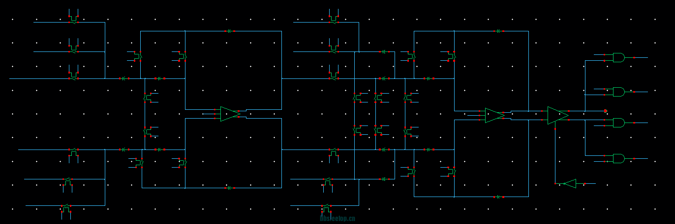

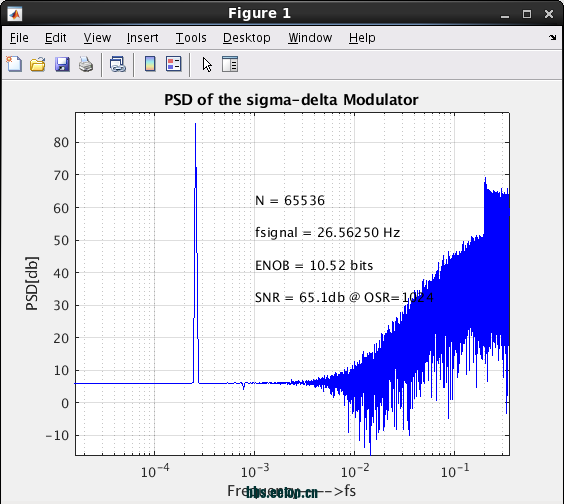

把两个运放换成晶体管,其他模块还是用理想的,计算过摆率、带宽和增益都有余量,分别仿真16384和65536个点,得到频谱如下:
请问为什么实际运放用16384个点仿出来与理想接近(比理想还高一点),但65536个点仿真结果差别很大?而且在低频段内完全没有噪声整形效果

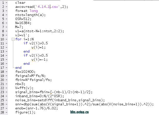

这是我的FFT代码,因为不太懂这个直接用的别人给的代码不知道有没有问题,还请大佬们解答一下,万分感谢
发表于 2022-4-14 16:31:48 | 显示全部楼层
看积分器输出是不是饱和了
 楼主| 发表于 2022-4-14 17:31:56 | 显示全部楼层
hardmany 发表于 2022-4-14 16:31
看积分器输出是不是饱和了
积分器输出是在正常范围的
发表于 2022-4-14 18:43:35 | 显示全部楼层
应该是有复位产生吧
发表于 2022-4-14 20:09:28 | 显示全部楼层
看看是不是取点的问题?从cadence导出的点有没有经过sample?是否有interpolation?
