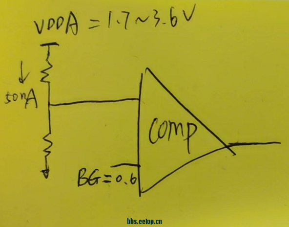

大家好,我目前准备做一个翻转点比较准确的POR,因此采用对电源进行电阻分压采样,在与BG进行比较的架构,我的问题是:低功耗要求我的采样电流<50nA,这会导致我的电阻为几十M欧姆,请问大家有没有什么好的解决方法?谢谢! 1.PNG

功耗这么低,不建议采用有ref带比较器的por了。另外你的bg是一直保持开启吗?这块电流多少?bg电流很大的话,por电流小还有啥意义?

 楼主| 发表于 2022-4-13 13:56:20 | 显示全部楼层
castrader 发表于 2022-4-12 17:55
功耗这么低,不建议采用有ref带比较器的por了。另外你的bg是一直保持开启吗?这块电流多少?bg电流很大的话 ...
BG是常开的,亚阈值结构,100多nA。嗯嗯,我现在可能打算换架构,不用比较器的结构了。。
发表于 2022-4-13 14:25:18 | 显示全部楼层
有没有推荐的架构参考参考,根据我粗浅的经验,要么就是低功耗参考电压波动很大,要么就是大功耗参考电压精确。
发表于 2022-4-13 19:34:46 | 显示全部楼层
代替电阻串的方法有:(1)开关电容;(2)p mos串
 楼主| 发表于 2022-4-14 09:04:13 | 显示全部楼层
kenboy530 发表于 2022-4-13 14:25
有没有推荐的架构参考参考,根据我粗浅的经验,要么就是低功耗参考电压波动很大,要么就是大功耗参考电压 ...
就是那种用Vth作为翻转判决的结构,是的,release电压波动很大,好像没啥办法
 楼主| 发表于 2022-4-14 09:05:23 | 显示全部楼层
好的谢谢,pmos串试过,面积也下不来;开关电容我去想一想。
发表于 2022-4-14 14:16:41 | 显示全部楼层
提醒一下,你的基准和比较器在电源上电过程中可能会误操作,这个是需要注意的
