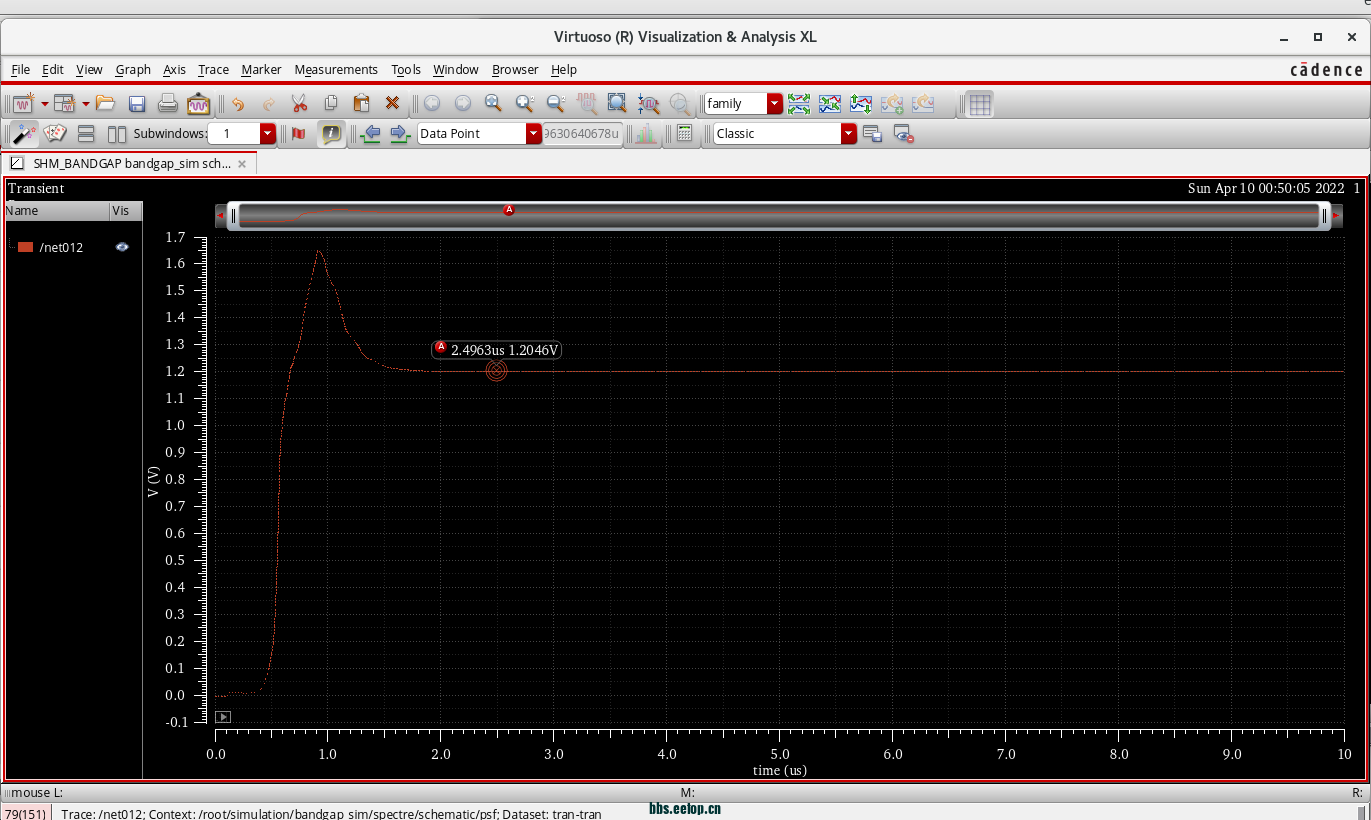

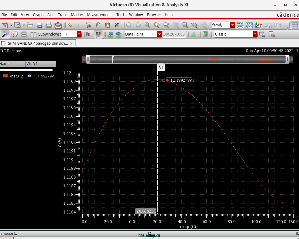

vref输出值为1.2左右,温漂曲线最大值只有1.1左右,这是哪里出了问题吗

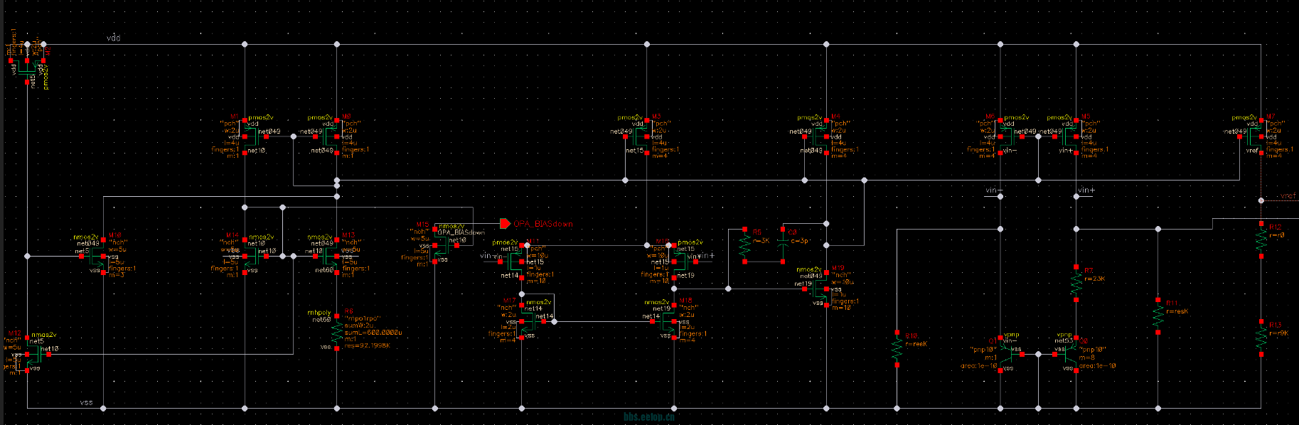

这是电路
这是电路
 楼主| 发表于 2022-4-11 20:09:52 | 显示全部楼层
付牛青 发表于 2022-4-11 20:07
没稳定,看后面的值...
是verf没稳定吗?后面的值也是1.2
发表于 2022-4-11 20:21:38 | 显示全部楼层
總感覺Vref 不是還沒穩定  就是有floating node
发表于 2022-4-11 21:13:08 | 显示全部楼层
trans时间长一点看一下至少ms。改变dc温度区间试试,如果换个温度区间就好了感觉像是软件算法问题~
发表于 2022-4-12 09:46:26 | 显示全部楼层
wyouc 发表于 2022-4-11 20:09
是verf没稳定吗?后面的值也是1.2
同意四楼,但是如果ms级别还没有改观,应该就不是仿真时间的问题
