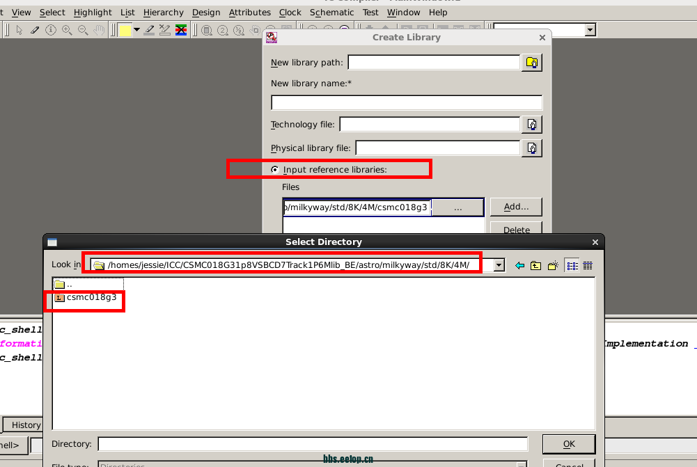

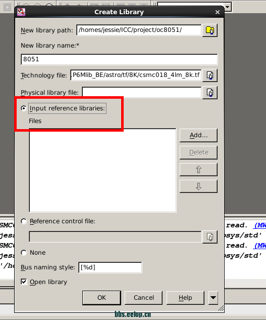

大家好,新人小白,在这儿仔细点儿问题。欢迎大佬指点 ,我在create library发现有这个选项。reference_library  这个库一般包含什么信息呀,它就是一个库,还是一些具体的文件呢。我这里只会用到 stdcell。其他比如PAD  Macro都没有
 楼主| 发表于 2022-3-28 15:20:10 | 显示全部楼层
image.png ,就是这个选项选择什么呀。
发表于 2022-3-29 16:28:07 | 显示全部楼层
就是放这些.mw库文件的,如果没有其他macros,就放stdcell的就好了
 楼主| 发表于 2022-3-30 10:14:55 | 显示全部楼层
你好 我找了一下没有找到后缀是.MW库文件。找到工艺库中这个 路径下的这个文件CSMC018G31p8VSBCD7Track1P6Mlib_BE/astro/milkyway/std/8K/4M/csmc018g3;
  这个csmc018g3文件下有 CEL、FRAM、LM这三个文件夹。应该是选这个吧。后面读数据也读进去,但有些warming
发表于 2022-3-30 11:26:20 | 显示全部楼层
icliupengzhi123 发表于 2022-3-30 10:14
你好 我找了一下没有找到后缀是.MW库文件。找到工艺库中这个 路径下的这个文件CSMC018G31p8VSBCD7Track ...
是的

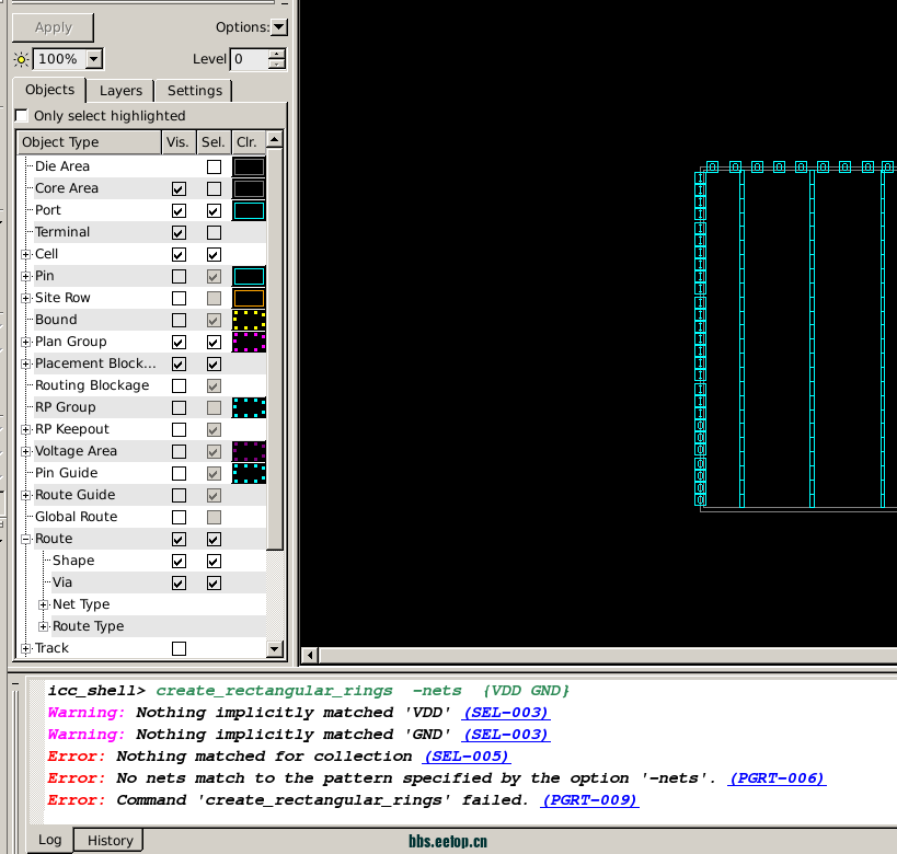

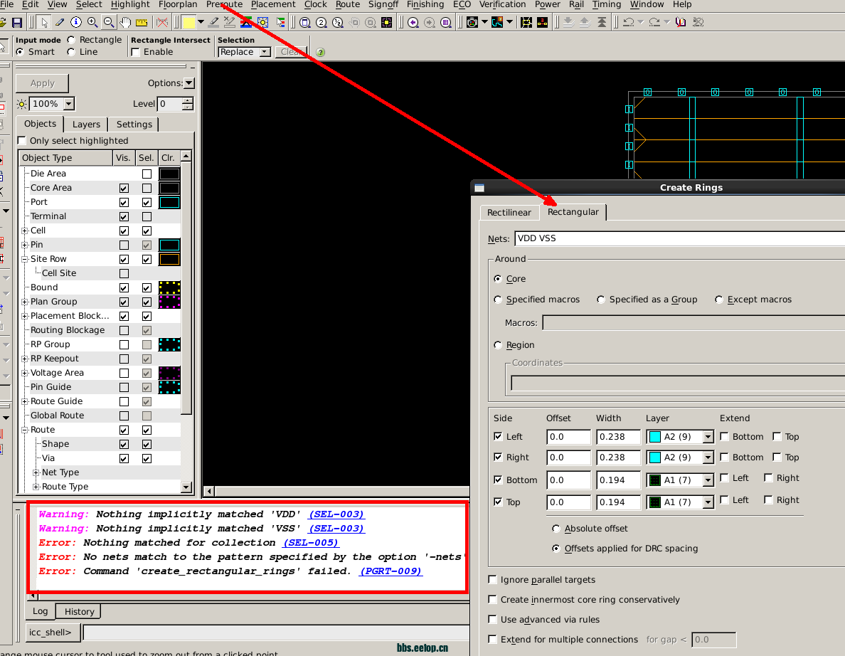

老师,我这里现在准备创建Core PG Rings,“Preroute” → “Create Rings”这样的选项后,我发现报错了。说我没有匹配上。这种问题应该去哪里找问题呢。没遇到过这种问题,不知道从哪儿下手。谢谢
发表于 2022-4-1 17:12:57 | 显示全部楼层
icliupengzhi123 发表于 2022-4-1 10:08
老师,我这里现在准备创建Core PG Rings,“Preroute” → “Create Rings”这样的选项后,我发现报错了 ...
不好意思哈,我没有用过ICC,我建议你多读一下错误的细节描述,man一下,确认一下你是否定义了P/G连接,先定义再creat rings
 楼主| 发表于 2022-4-2 09:51:18 | 显示全部楼层
lijiasen.xy 发表于 2022-4-1 17:12
不好意思哈,我没有用过ICC,我建议你多读一下错误的细节描述,man一下,确认一下你是否定义了P/G连接, ...
嗯嗯 好的 谢谢
