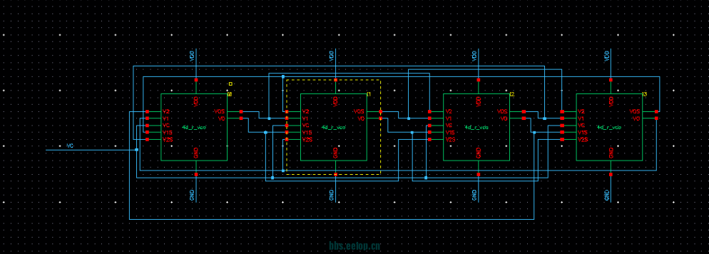

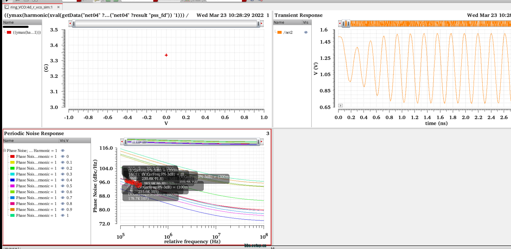

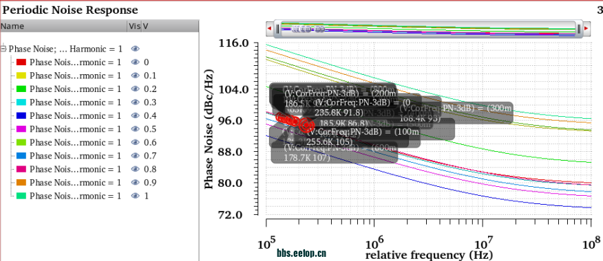

目前仿真瞬态波形正常,中心频率为3.3G,但是相位噪声是负的,有大佬指导一下吗?十分感谢
 楼主| 发表于 2022-3-23 19:18:00 | 显示全部楼层
回复
发表于 2022-3-24 09:54:16 | 显示全部楼层
pss+pnoise求的PN吗
回复
发表于 2022-3-24 09:58:54 | 显示全部楼层
功率呢
回复
发表于 2022-3-24 10:47:29 | 显示全部楼层
看看设置有没有问题
