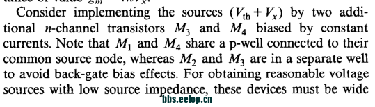

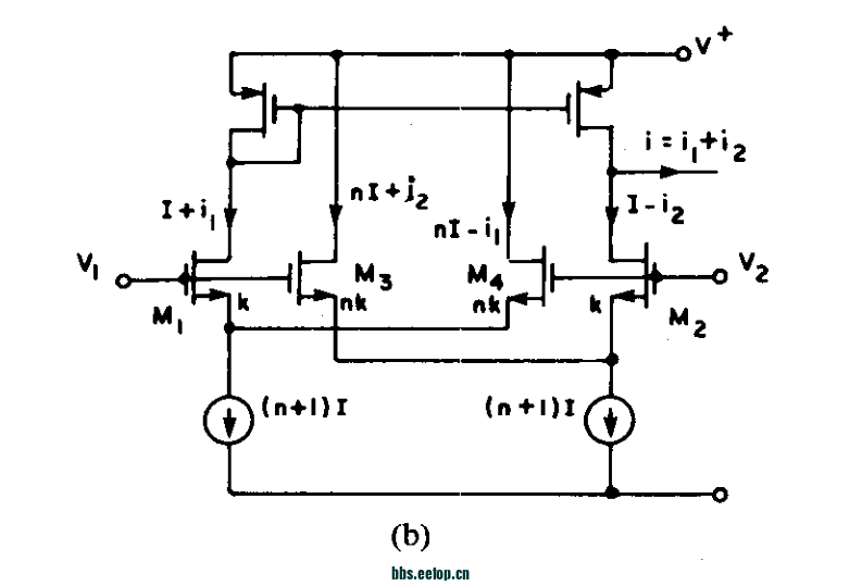

这里为什么M1和M4共享well,M2和M3单独well?
发表于 2022-3-21 11:59:59 | 显示全部楼层
因为M1和M4源极连在一起

 楼主| 发表于 2022-3-22 09:19:39 | 显示全部楼层
老尤皮 发表于 2022-3-21 11:59
因为M1和M4源极连在一起
M2和M3源极也是连在一起啊

论文里为什么M1和M4共享well,M2和M3单独well?

抱歉,前面我没有彻底理解你想要问什么,现在我大概明白了。M2和M3的p well并不是分开的,它们两个也是共享一个p well,你贴的原文里的“M2 and M3 are in a separate well”,我觉得这句话的表述可能让你有了误解,我的理解是这里的separate是相对于M1和M4的p well来说的。
 楼主| 发表于 2022-3-22 19:54:04 | 显示全部楼层
老尤皮 发表于 2022-3-22 09:26
抱歉,前面我没有彻底理解你想要问什么,现在我大概明白了。M2和M3的p well并不是分开的,它们两个也是共 ...
十分感谢,我现在理解了
