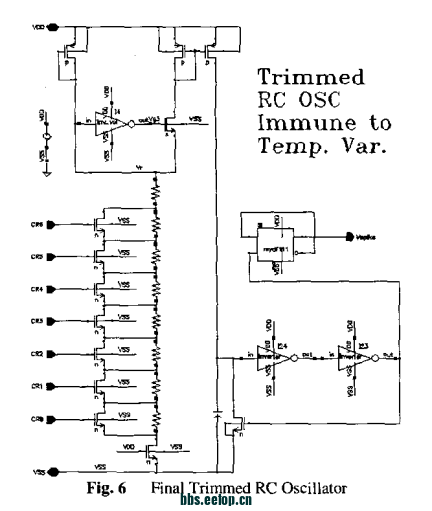

在IEEE上看到一篇论文:《A Digital-Trim Controlled On-Chip RC Oscillator 》(已添加到附件)其中看到这里的电路,如图:
论文里是这么说的,最末端的N管(即左侧串联电阻最末端的NMOS)始终处于饱和区,并且饱和电阻具有正温度系数,因此与上面有负温度系数的多晶硅电阻相互补偿,可以做到总电阻温漂小。
但问题是这个NMOS会是饱和区吗?我注意到它的栅极电压是电源电压,因此过驱动电压可以认为是VDD-Vth,但看这个NMOS的漏端电压,应当是小于Vdd-Vth的,因为从电源电压到N管漏端还经过了二极管和电阻,所以不会大于过驱动电压,因为应该是处于线性区
所以有没有前辈解答一下论文里为什么会说这里是处于饱和区呢?

发表于 2022-3-18 16:53:58 | 显示全部楼层
应该是线性区的
发表于 2022-3-18 17:39:55 | 显示全部楼层
肯定是线性区啊,这就是笔误。
 楼主| 发表于 2022-3-18 23:09:56 | 显示全部楼层
gongzhe1231 发表于 2022-3-18 17:39
肯定是线性区啊,这就是笔误。
这都是发在IEEE上的论文了,还能有这种笔误吗?感觉不太可能是笔误吧
发表于 2022-3-20 10:36:56 | 显示全部楼层
线性电阻区,triode region; 如果强调温度补偿,应该有个基本分析设计。
