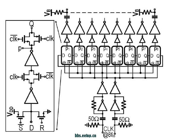

最近在仿一个八相非交叠时钟产生电路,电路结构如下:
基本的D触发器由反相器和传输门组成,基本电路搭好了,但是仿真时发现要是不给触发器加任何初始激励,每一路输出就一直保持一个固定的电平,请问是否应该加一定的初始激励,还是电路会因为小的扰动而自行触发?
发表于 2022-3-3 20:21:20 | 显示全部楼层
请问这个电路来自啥文献,能否共享一下呢?

发表于 2022-3-4 17:13:54 | 显示全部楼层
把dff序列通过 R/S 初始为 01010101

 楼主| 发表于 2022-3-26 17:01:32 | 显示全部楼层
想请教下如在cadence里面如何初始化成这样一个状态
