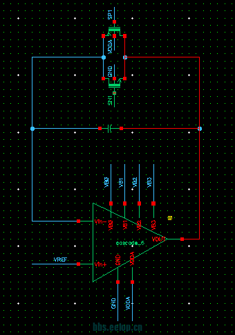

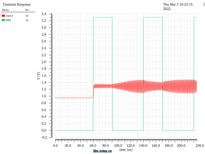

我把这个电路连接成单位增益缓冲器形式,电容选择200f的时候,输出会震荡,选择1p的时候又不会,是相位裕度不够吗?如果是的话,这种电路如何增加相位裕度呢?

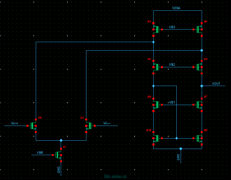

发表于 2022-3-3 11:15:04 | 显示全部楼层
可以适当在镜像极点处加mos电容(个人理解哈)

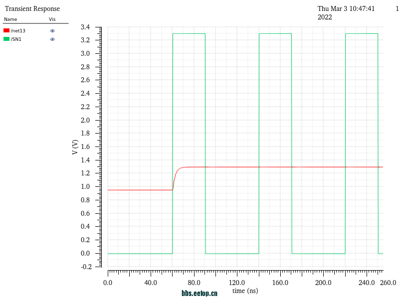

有道理,我觉得可以试试,这是我的电路图,以及1p电容时的输出
1p法输出
1p法输出
电路图
电路图
 楼主| 发表于 2022-3-3 11:22:13 | 显示全部楼层
但是SC电路如果加电容滤波的话,后面就不好用电容的比值做精确的积分了吧
