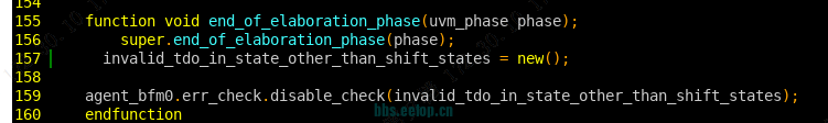

      在新思vip中有很多检查项报的错误可能是不关心的,我的目的是希望能够主动禁用一些检查项,只会出现我所关心的检查项。
    目前已知的是能够通过disable_check的来达到目的,

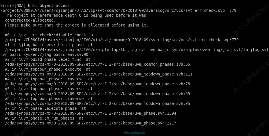

然而使用时出现了如下未分配对象的错误
尝试了使用create 的创建方法:
以及直接new 的方法:
依然会报错;
求教各位使用过vip的道友相助,多谢
