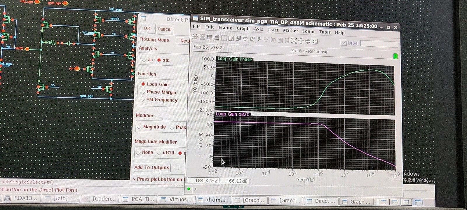

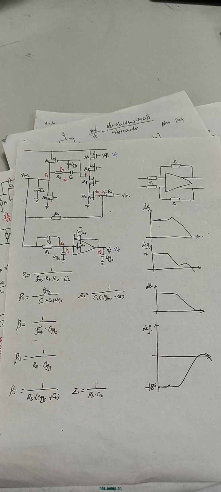

请教一下论坛大佬,我搭了一个两级全差分运算放大器,想做到gbw大于600Mhz,但是在增大电流减小密勒电容后,仿真共模反馈环路稳定性时,stb仿真曲线似乎出现了共轭极点,这是因为主次极点靠的太近所引起的吗,我稍微增大一点第二级的电流或者再减小点Cc,相位裕度直接从-180°开始向上变化了,所以现在不知道如何继续增大GBW了,想请问一下大佬们知道为什么会出现这种情况吗
