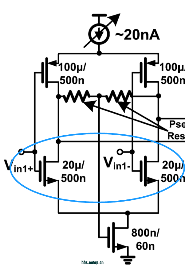

我现在在实现上图所示的电路,希望两对反相器的管子都工作在亚阈值区。按照我的理解,最下面那个管子工作在线性区,作为线性器件的共模反馈工作。
但是我在仿真时发现最下面那个管子的栅极和漏极电压总是很接近,不仅不能在线性区工作,而且使得蓝色圈圈住的管子的输出电阻非常小,很影响增益。
请各位大佬指点一二,感谢
