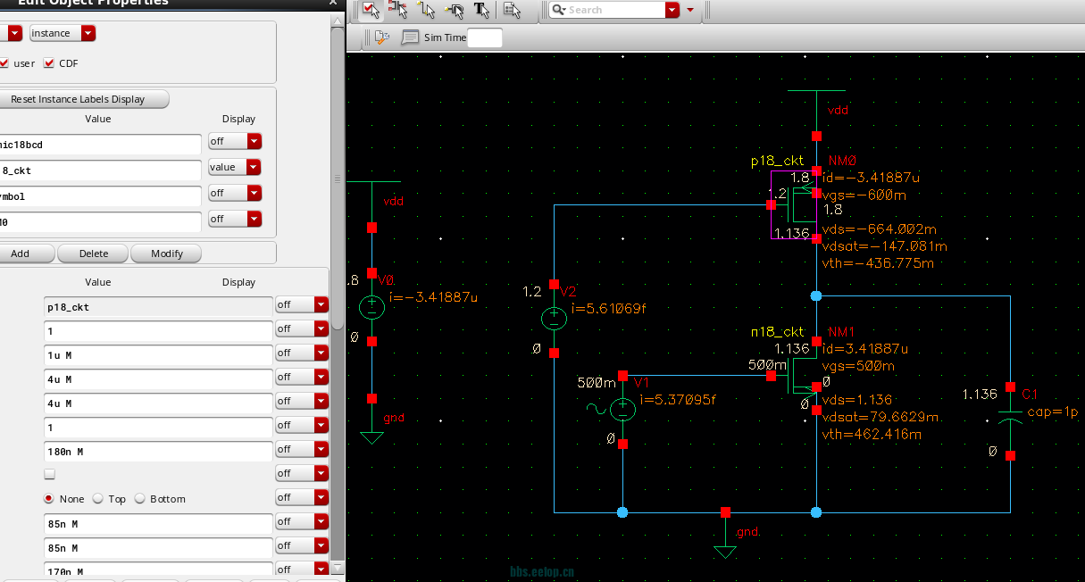

本人新手一枚,研一上学期认真学习拉扎维那本书,研一下我想多多通过仿真训练一下,毕竟下学期要去实习了 目前看了一下吴金的视频前面几张,看到恒流源做负载的cs放大器,吴金老师说,ids越低相当于低功耗,带来的高增益。

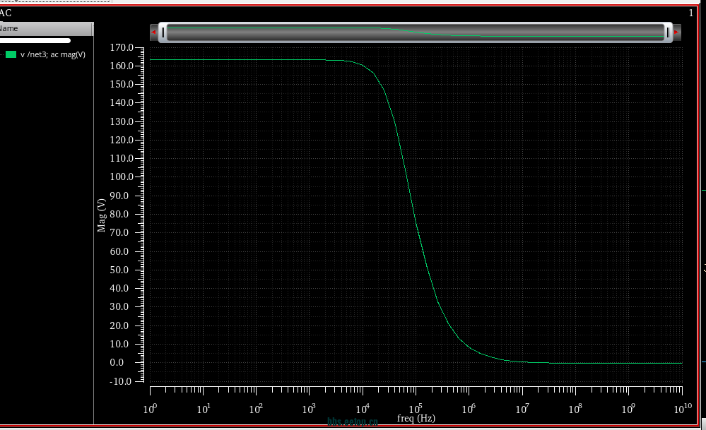

我仿真一下,我通过把w/l变大,对应ids变大为什么会是的增益上升呢 原先我给的w/l是3um/1um 现在我给的是4um/1um 增益都变大了
这是我的电路图

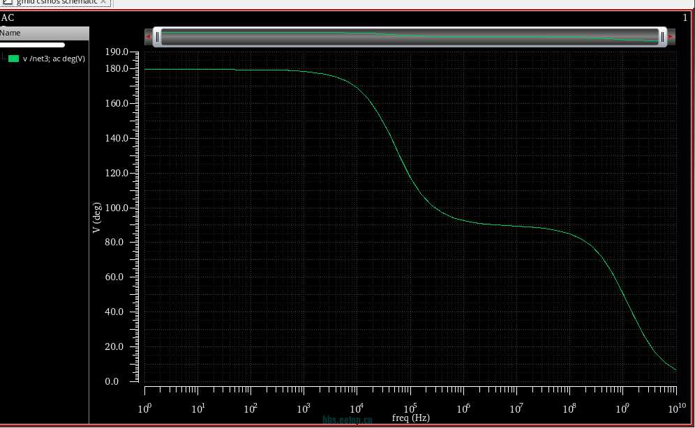

然后我发现为什么相位是从180°开始不是0开始?....................................

3um和4um的情况下,直流工作点都对吗?增益从多少增大到了多少?
共源极是反相放大,相位要从180°开始。
我觉得调电路应该是有的放矢,电路里的各项参数要调整到大约多少,在你的心里应该尽可能有一个明确的数值,而不是靠仿真一遍一遍试错得出结果。同时对电路应该要有大局观,对于你想要调整的晶体管,它的偏置状态不是只由它本身的参数决定,与它有连接关系的其他晶体管也会影响它的偏置点。

先手算,再仿,再调。不是依靠不断仿真来凑参数的,这样没有意义

从你的图上可以看到,4um的情况下输出端的直流电压是1.136V。3um时这个电压是多少?
还有,增益从多少增大到了多少?

电路首先看DC,其次才是AC TRAN noise mc ...

你要知道,咱们说增益的时候都是对小信号来说的,这个增益和直流工作点的关联相当大,就比如晶体管的gm,这是一个很关键的影响增益的因素。相位这个本来CS极就是180相位的,没啥奇怪的。
