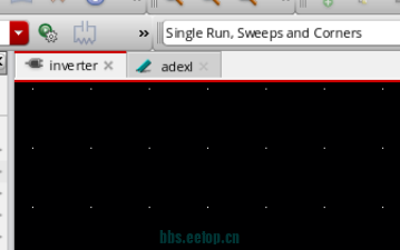

咨询一下,ADE XL的窗口附着在原理图旁边,如何可以将其拖拽到新的窗口的?

新建or打开现有的adexl的时候,最下面Open in选new window就是新窗口了
果然可以,多谢;
