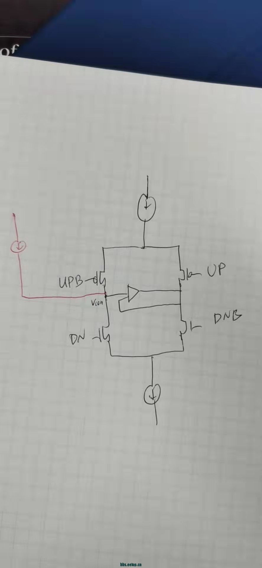

大家好,如图所示,黑色线条部分为PLL中普通电荷泵,但存在一条电流通路对vcon充电,如红色所示,导致在N,P均关闭时,vcon会由于红色通路充电,请问这个结构的作用是什么?谢谢!

你这电路后面应该直接接VCO吧?

你这电路也不全

pzp999555 发表于 2022-1-28 10:32
你这电路也不全
VCO省略了,只画了CHP模块..

这太少了,看不出来,可能这个电流源只是因为系统的原因连在这里的

faster recovery?

快速启动?

用来trim的,你可以简单搜索学一下,这是个完成的工程项目吧?

嗯,是反向别人的
