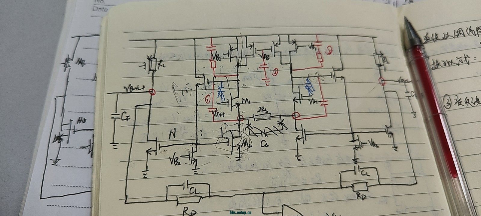

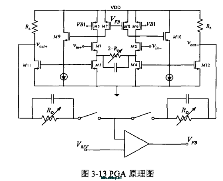

在几篇论文里看到了这个电阻负反馈结构的PGA结构,但是都没有分析这个结构的环路稳定性问题,也没有添加补偿,在进行共模环路和小环路稳定性stb仿真时,发现相位裕度等很低,想请教一下,对该电路改如何补偿,求教各位大佬!!

这就是gm级,是开环。下面的电路如果没看错,是cmfb
发表于 2022-2-11 12:23:18 | 显示全部楼层
可以把论文发上来看一下吗?
 楼主| 发表于 2022-2-11 15:04:48 | 显示全部楼层
kaiyuan 发表于 2022-2-11 12:23
可以把论文发上来看一下吗?
CAJ的上传不了,你去知网上下载吧
应用于宽带无线通信系统中100MHz模拟基带电路设计
