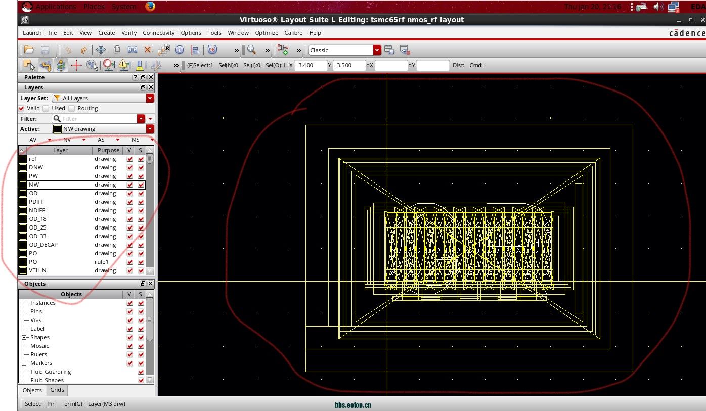

我想问下,就是我用的是台积电65nm的工艺库,当时是器件库导入进去了,但是还一些环境没配置好,我查看他的nmos layout版图输出的时候,发现出现了像截图那样的情况,请问是什么原因呀?有知道的大佬吗?恳请帮忙解答下

image.png 将这三个库环境分开设置就好。

 楼主| 发表于 2022-1-24 15:12:04 | 显示全部楼层
pretty_hh 发表于 2022-1-20 22:18
将这三个库环境分开设置就好。
前两个的tsmc13rf和tsmc18rf是之前别人已经装好的库,然后我自己装65nm的库时候,不知道那一步出错了。。。
发表于 2022-1-24 23:57:34 | 显示全部楼层
icyyds 发表于 2022-1-24 15:12
前两个的tsmc13rf和tsmc18rf是之前别人已经装好的库,然后我自己装65nm的库时候,不知道那一步出错了。。 ...
65nm的工艺我没碰过,只是看到你将三种(13、18rf、65nm)不同的工艺放在一个环境下,这样的话,在你打开不同的库时,应该只能吃进一种工艺的tf文件,而三种工艺一定有三种不同的tf,但你却说13和18rf可以共存,我就真不知道原因了。不过给个建议,你可以新建个路径,与前两个工艺分开,然后将65nm工艺装一下试试。
发表于 2022-1-25 00:00:39 | 显示全部楼层
pretty_hh 发表于 2022-1-24 23:57
65nm的工艺我没碰过,只是看到你将三种(13、18rf、65nm)不同的工艺放在一个环境下,这样的话,在你打开 ...
不同的工艺我从来没有放在一个路径下装过,都是分开路径,然后再创建环境。

 楼主| 发表于 2022-1-26 22:09:47 | 显示全部楼层
对了,我想起来了,我之前问了我老师,他说13rf的有问题,用不了。只有18rf的能用。。。
