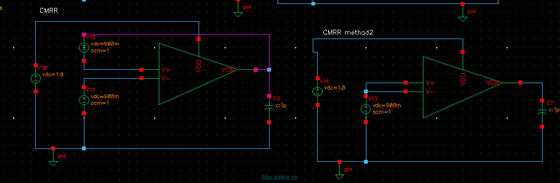

本人小白  问一下这两个CMRR仿真区别,是不是一个采用闭环,一个没有,使得CMRR仿真曲线不同。                            L1[4R$J86G)W10}W8OSG0PM.png
发表于 2022-1-20 19:45:08 | 显示全部楼层
开环下工作点都不对吧,仿了个寂寞。

发表于 2022-1-21 11:40:31 | 显示全部楼层
这运放接电源不接地是认真的吗???

 楼主| 发表于 2022-1-22 15:40:57 | 显示全部楼层
MNJR 发表于 2022-1-21 11:40
这运放接电源不接地是认真的吗???
我以为里面加了地,外面就不要加地了

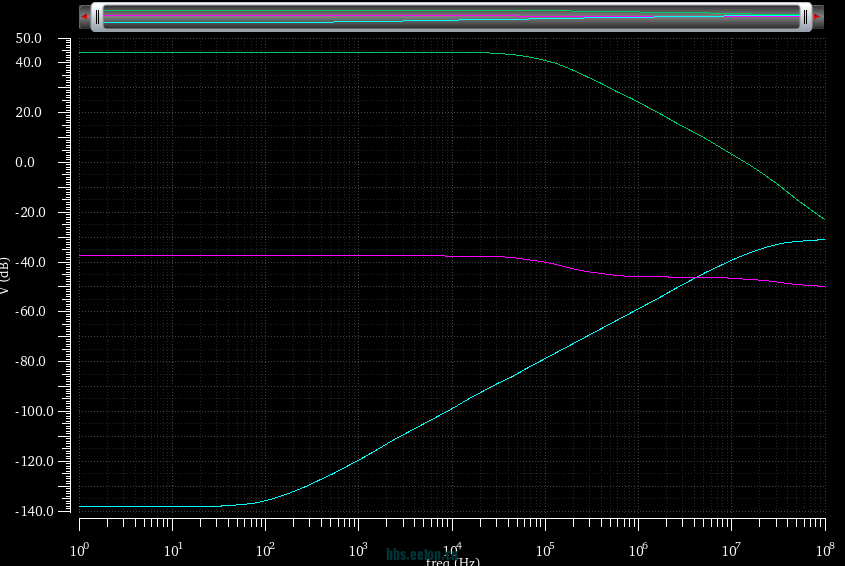

 楼主| 发表于 2022-1-22 16:31:26 | 显示全部楼层
acging 发表于 2022-1-20 19:45
开环下工作点都不对吧,仿了个寂寞。
我仿真一下 开环得到的共模增益为-35db  可能确实错了,但是我想知道用闭环得到的CMRR会不会跟开环有很大误差,上面算出来有80db 后面有140db。小白一个,大佬能不能帮我解答一下 V90U9ODO@_2UD8%[8)0(`1B.png
