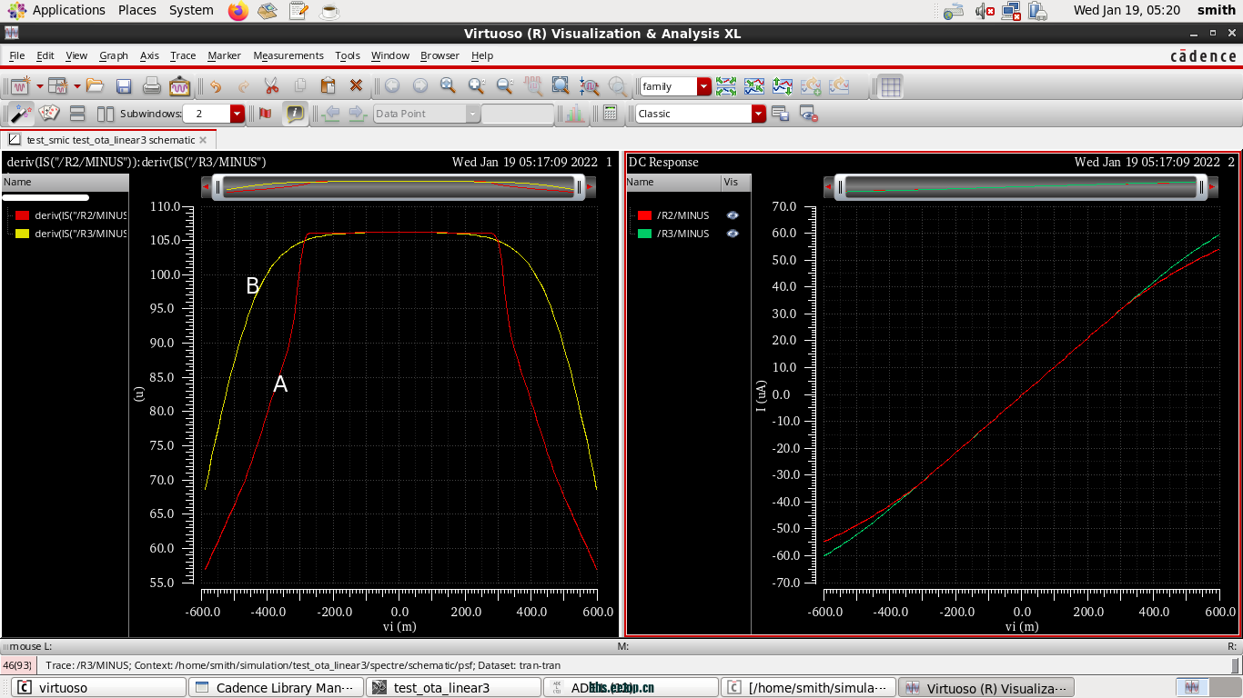

(1)A架构跨导恒定较好(dc仿真)(B是源极电阻退化,准差分电路作为对照)

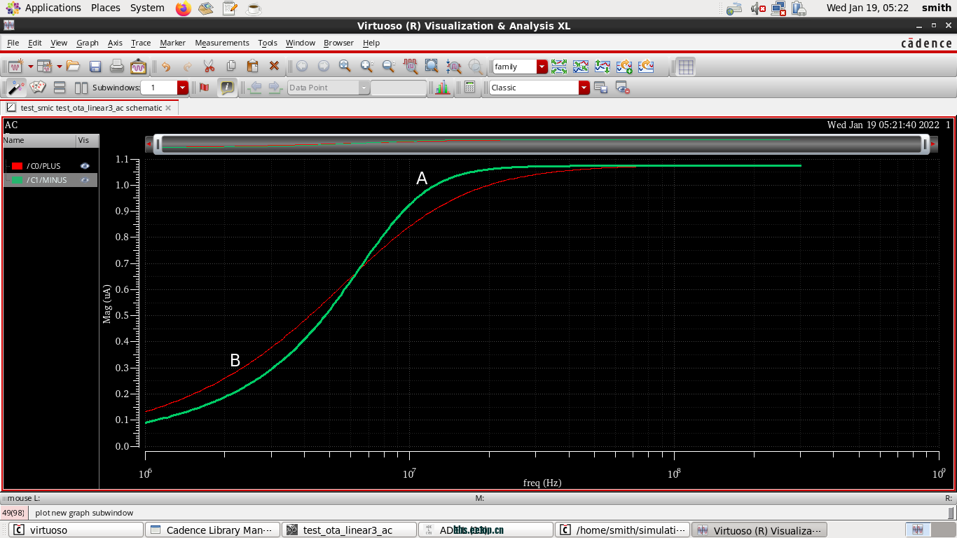

(2)A架构的小信号幅频特性(负载1pF电容上的电流)

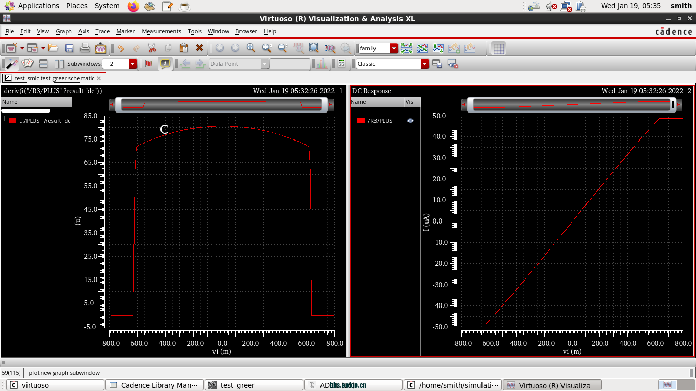

(3)C架构的跨导恒定较差,但线性范围较宽

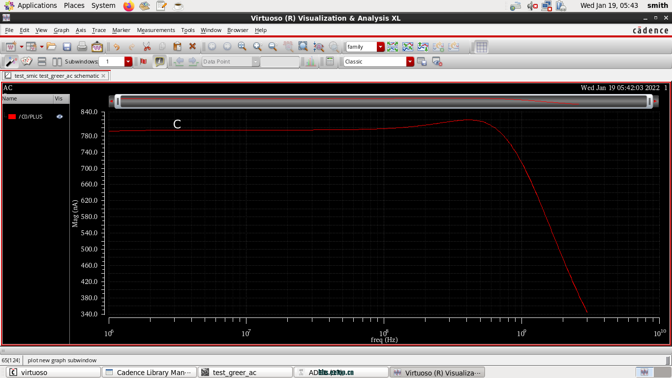

(4)C架构的小信号幅频特性(负载1pF电容上的电流)
最主要的疑惑是:二者的小信号幅频特性,A是高通,C是低通。我想用该跨导器设计gm-C滤波器(中心频率70MHz,带通),
二者分别会有什么影响?
感觉A高通的原因是输出阻抗低,C低通是因为输出阻抗高,对跨导器来说,应是C好。但又舍不得A的恒定跨导。

正常来说,看负载电容上的电流就是高通特性
