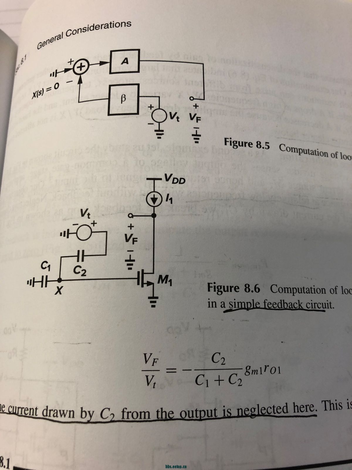

咨询一下,书中标记的VF与Vt是缩写;
尝试在手动计算是会出现VF与Vt标记反的情况;
算出来的loop gain有时候就是反的;
有没有这个VF与Vt的全称,可以方便记忆?
发表于 2022-1-17 17:40:37 | 显示全部楼层
F: Feedback, t:test

 楼主| 发表于 2022-1-17 17:43:16 | 显示全部楼层
yeuhern0328 发表于 2022-1-17 17:40
F: Feedback, t:test
多谢,茅塞顿开;
